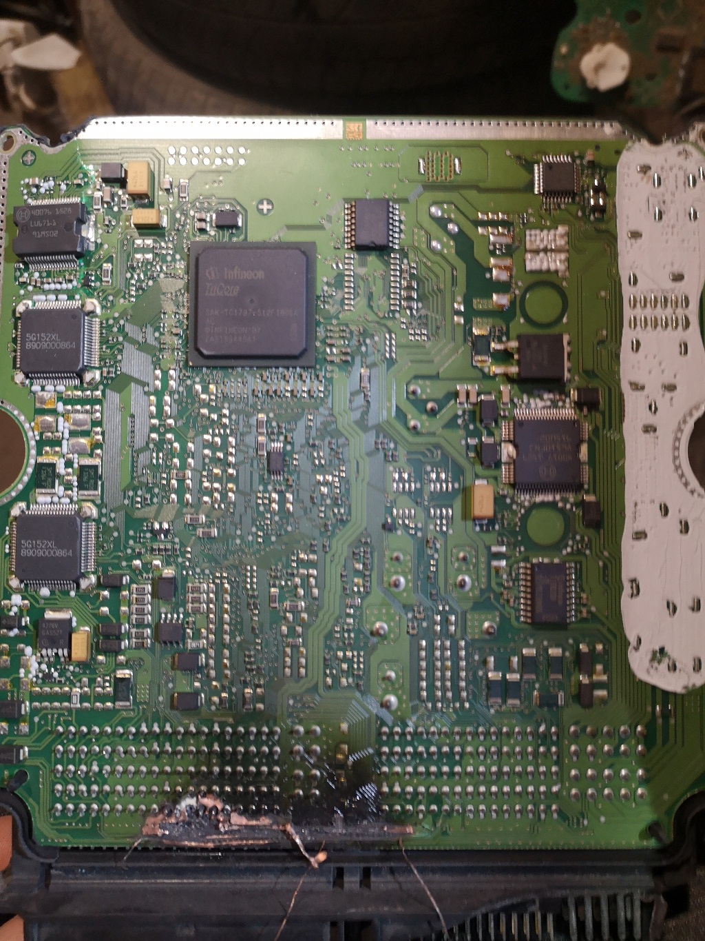

Может кто подскажет как подключить ктаг к пятакам адаптера к сожалению нет
Разберётесь ? https://yadi.sk/d/gSYeUcRStsVXIg
В блоке нет bdm - это не motorola , в этом блоке bsl так как это infineon .

Сначала на фото из первого поста посмотрите!
Зы. Картинка в качестве примера.
Не прочитался он замыкание 3.3 в на проц может кто подскажет процедуру привязки бу блока стоит на форд куга 1.6 номер бу блока DV4A-12A650-LA
In-out code.
Блок у вас Bosch MEDG 17.0
