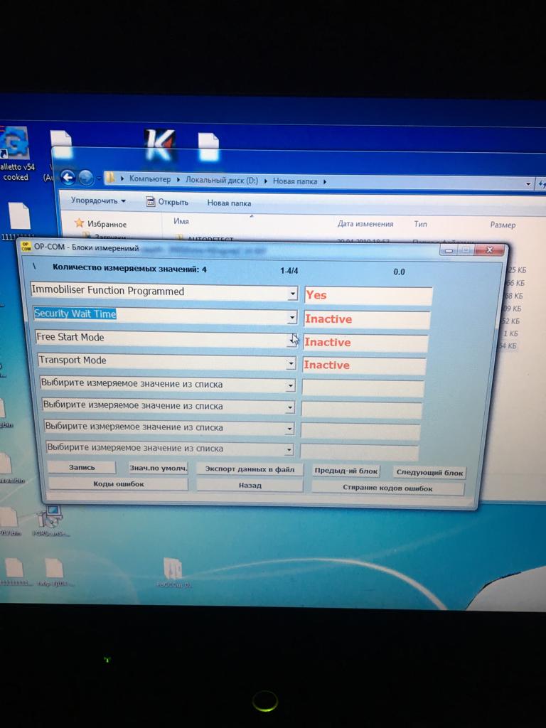

какой статус блока в ТЕЧ2?
На таких блоках есть вроде такой прикол что если ввели неправильный пин несколько раз то блок уходит в состояние так сказать где операции с пинами не работают и бывает что машина должна стоять с акумом чуть ли не сутки в зависимости от того сколько было неудачных попыток, клемму самое главное не снимайте и ждите.
Все верно. Надо подождать и отстояться. Если через час не даст заного войти то придется и сутки ждать.
Привет вот статус в значаниях

когда через immobilaizer захожу там важу пин принемает , делаю замену ecm и тишина в ответ
