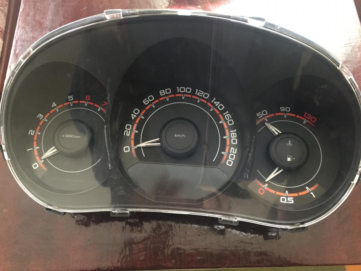

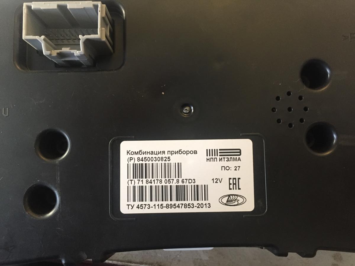

Опубликовано 17 апреля, 20196 г. comment_1184118 ищу p flesh и d flesh для приборки от весты . иденты на фото Ссылка на комментарий https://www.auto-bk.ru/forum/topic/91404-lada-vesta-%D0%B8%D1%89%D0%B5%D1%82%D1%81%D1%8F-p-flesh-%D0%B8-d-flesh/ Поделиться на другие сайты Поделиться Поделиться сообщением
Опубликовано 17 апреля, 20196 г. comment_1184120 Там есть. Ссылка на комментарий https://www.auto-bk.ru/forum/topic/91404-lada-vesta-%D0%B8%D1%89%D0%B5%D1%82%D1%81%D1%8F-p-flesh-%D0%B8-d-flesh/#findComment-1184120 Поделиться на другие сайты Поделиться Поделиться сообщением
