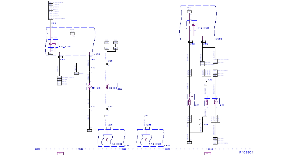

Опубликовано 28 апреля, 20196 г. Привет, всех с праздником. Со слов клиента попал в яму, сработала боковая подушка пассажира, теперь при повороте ключа начинает моргать аварийка. Через несколько дней, машина заглохла на ходу. Проверил сканером, в srs прописана авария и ошибки по низкому давлению топлива. Но он же пару дней ездил, по этому думаю краш не причем. Проверил нет плюса на подкачивающий насос в баке, реле насоса нашел в монтажном блоке, тоже не работает. Пробовал подключить насос с аккумулятора, работает и машина зоводиться. Прошу подсказать, может ли краш с проблемой быть связаны. И электрическую схему подкачного насоса если есть.

Опубликовано 28 апреля, 20196 г. Автор С мигающей подушкой и крашем можно ездить хоть год, хоть 10 лет, на астре нЯ тоже в поиске нашел, что ездиют. Где бы найти схема подкачного насоса
Опубликовано 28 апреля, 20196 г. Я тоже в поиске нашел, что ездиют. Где бы найти схема подкачного насоса ВИН, год, цвет машины, параметры со сканера и т.д.??? Изменено 28 апреля, 20196 г. пользователем Ivan Ivanov
Опубликовано 28 апреля, 20196 г. xc20/85 коричневый с красной полоской провод. Изменено 28 апреля, 20196 г. пользователем aliksen
