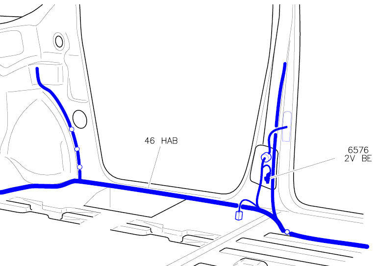

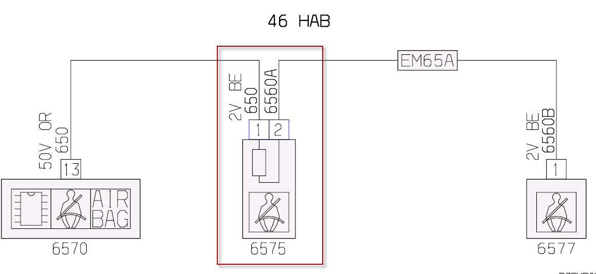

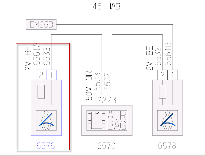

по датчикам схемы нужны, пару обманок поставить на правый саттелит и преднатяжители ремней передних. Просто к ним сложно добраться, а к блоку проще.
 Утром деньги вечером стулья, можно наоборот, но деньги вперед)). Не серьезно в слепую что то думать.. На блоке массы общие на разные ремни. Можно и на месте, но будет проще и надежней коротить по точкам.
Забыл, для понимания скрин. Но это вслепую, ни код, ни авто, не известно. Такие вопросы обычно игнорю.

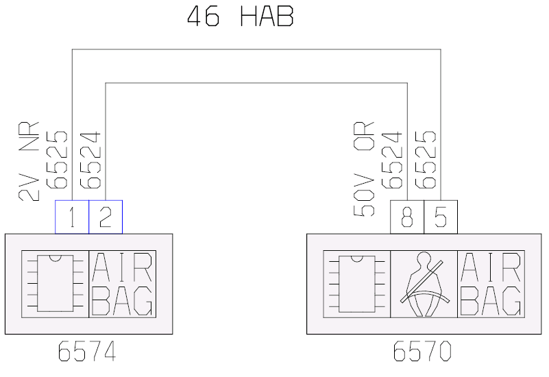

блин, не посмотрел сразу - на схеме нет саттелитов, это же боковой верхний айрбег, я правильно понял ? он тоже параллельно с боковым айрбагом подключен ?
просто пишет ошибку по правому саттелиту и по детонаторам ремней передних...
Выходные, не могу пока. Коды ошибок и их расшифровку можете дать? Ремни передние понятно, а правый сателит это фронтальный или боковой?
На него обманку не поставишь. И сторию посмотреть не помешает. Если резюки не увидит, значит криво блок прошили.

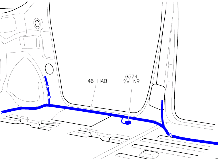

Если правильно понимаю, то пишет ошибку по  правому датчику удара, на схеме он 6574
Остальное вроде как понятно.
