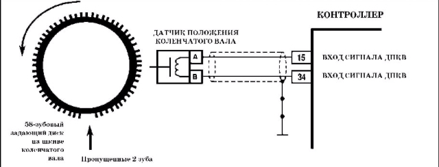

Когда эбу отключено,один контакт звонится на массу.эбу менял.по зазору,работало ведь,на глаз там в районе 1мм
Так вот и проблема- на массу звонится ни чего не должно ищи где сидит. Он же экранированным жгутом идёт от разъёма до разъёма.
А почему на схеме он как раз землиться?....ааааа,там экран землиться...получвется что-то с проводом где-то...я схему не правильно прочитал...
На эбу меряем 15 и 34 получаем сопротивление датчика около 750 ом
Да походу провод пересох или там паук стоит без термоэкрана,может и там коротнуть...в общем буду от датчика вскрывать по ходу провод...как только потом быть ,экран ведь не просто так там ?
Спасибооооо!!!завел,нашел коротыш...Завтра всё грамотно восстановлю...
