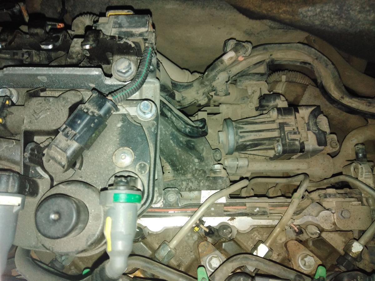

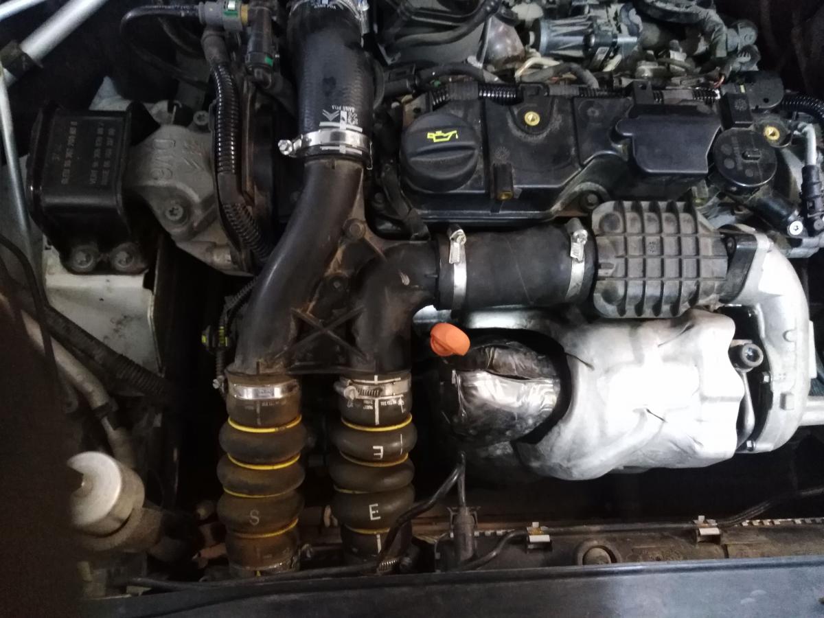

Подскажите по авто peugeot 408 Z8T4D9HGCCM070638 двигатель 1,6 HDI DV6C ЭБУ SID 807
нестираемая ошибка в моторном Р2128 "измерение положения воздушного дозатора" (смотрю диагбоксом) , постоянно крутит вентилятор, заслонку не нашел, где она ?
Вроде-бы ошибка по заслонке

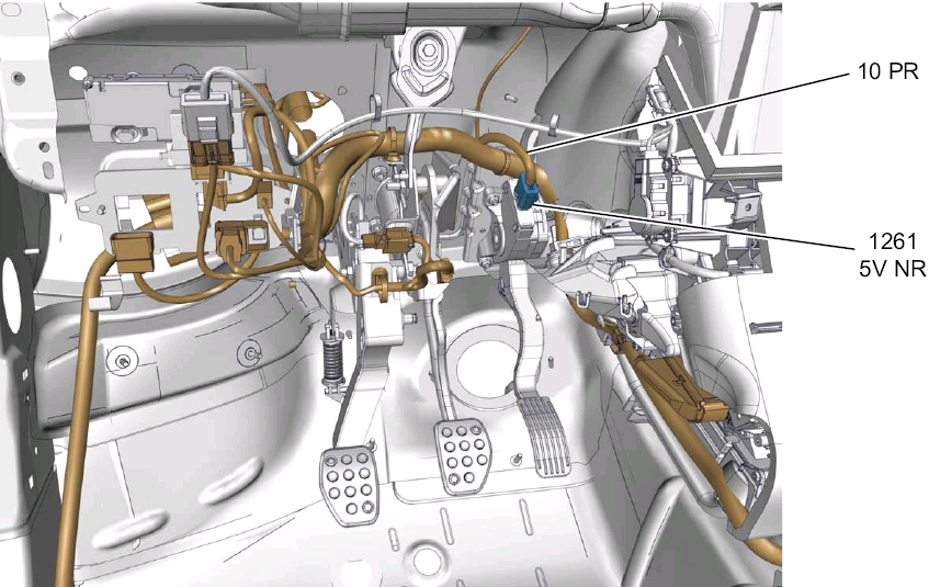

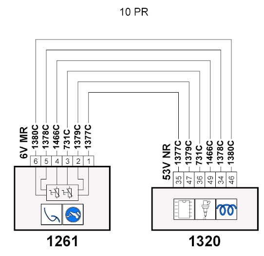

Посмотри в дате педаль газа
Есть параметр "информация о точке упора педали акселератора" пишет "не пройдено"
не нажата : напряжение сигнала 1-396 мВ, сигнала 2 - 200 мВ,
нажата 100 процентов: напряжение сигнала 1-3784 мВ, сигнала 2 - 1895 мВ
адаптации педали вроде нет
Надо глянуть питание на дросселе. Проверь преды
Так вот и вопрос где на нем дроссель ?
диагбокс не русские придумали)))))) а переводили они))))у вас косяк по педали газа. учим мат часть....в педальке 2 дорожки. примерно они на выходные провода дают 0....5вольт. так вот...если дат1 видит 2.1, дат 2 должен показать 2.9 и тд. сделано это для того что бы если педалька скиснет на пример, машина сама не начала газовать, а просто встала на ХХ и зажгла красивую желтую лампочку))))
Изменено пользователем dr.rimz
Здесь сигнал датчика 2 всегда в 2 раза больше сигнала датчика 1.
Машина нормально едет, только горит чек и работает вентилятор.
 А что мешает проверить каких то два потенциометра? Уровень сигнала высокий, значит будет где то обрыв, на дорожке например. Лучше на блоке, две иголки, ослик, 10 минут.
