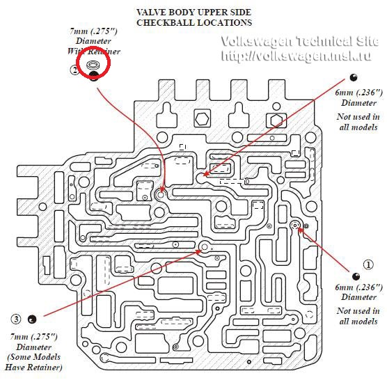

Всем привет нужны размеры втулки которая стоит в гидроблоке в паре с шариком №2 . Разобрал гидроблок , а там ни шарика , ни втулки . Шарик на 7мм подберу , а вот с втулкой засада , может есть у кого-нибудь возможность снять размеры и выложить для повторения ?
Привет. Наружний 8,6мм, внутренний 6,1мм, толщина 3,1мм
Спасибо от души !!! :bux:
Не за что.Чем могу...
