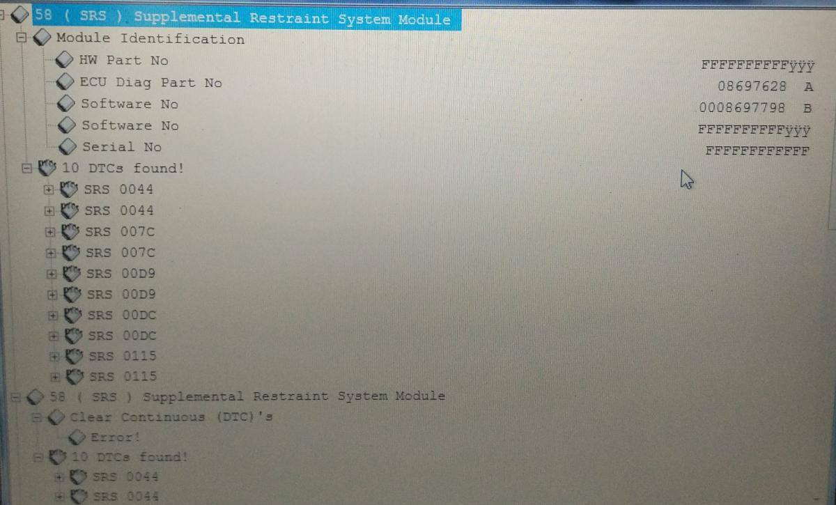

Здравствуйте, висят в блоке 10 ошибок, не трутся. Вычитал блок упой, посмотрите пожалуйста есть ли краш.
XC90_0285001654_CRASH CR16MCT9VJE7 .bin
Благодарю
С этим дампом иденты херятся и так же куча не стираемых ошибок. Самой ошибки по крашу небыло, просто 10 не стираемых ошибок.

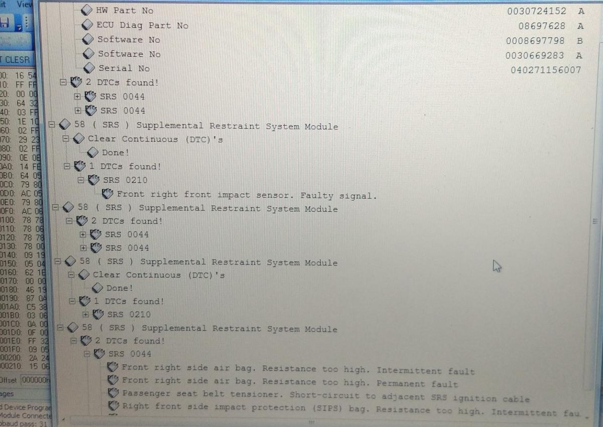

С CLEARTEST3 дампом иденты нормальные, но ошибки 2 и постоянно меняют друг друга. Подскажите, может не дотер что или перетер
TESTCKEAR3.bin
