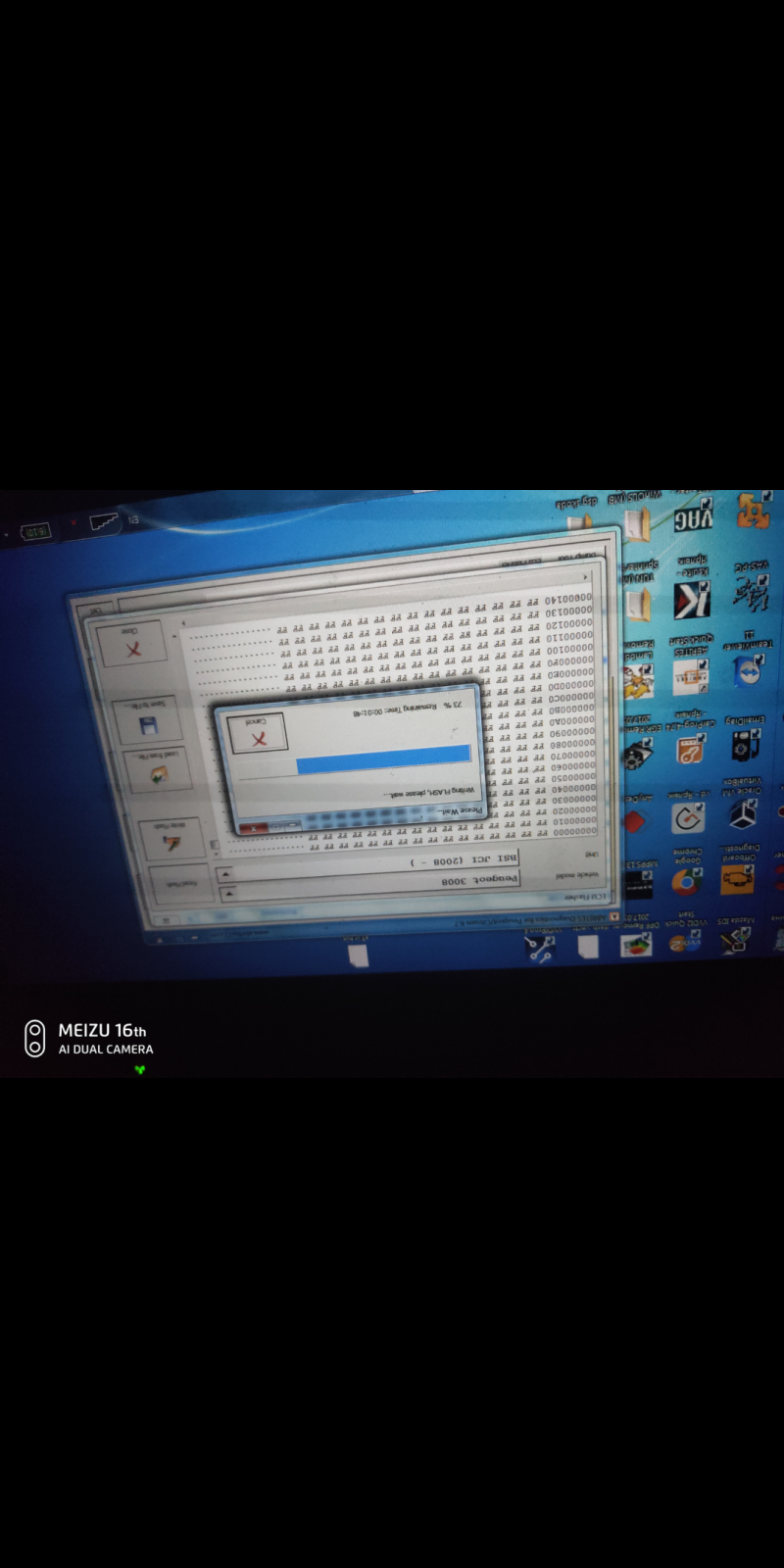

в абритус флешером пишу
запись проходит или checksum error?
На всех, кроме моего, запись проходит успешно
на крайняк располовинить да залить упой например родной файл
так быстро, там вроде около 2 часов запись идет
Не, 5мин
Вот скрин записи
