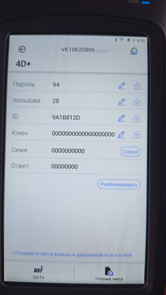

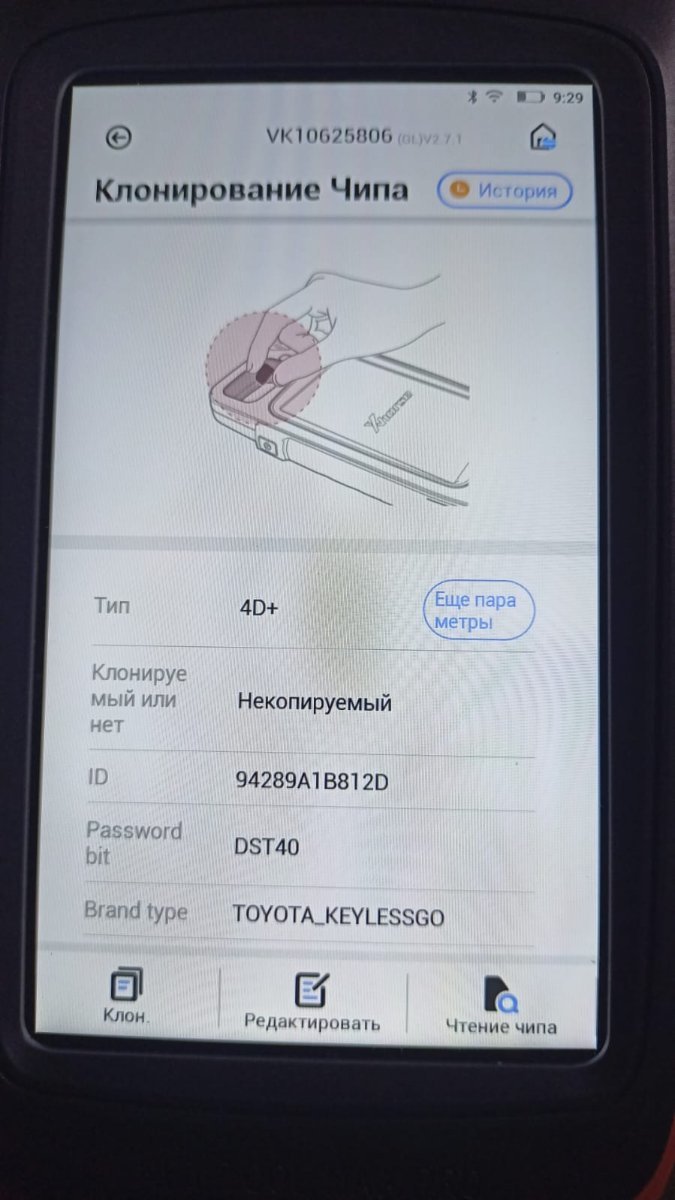

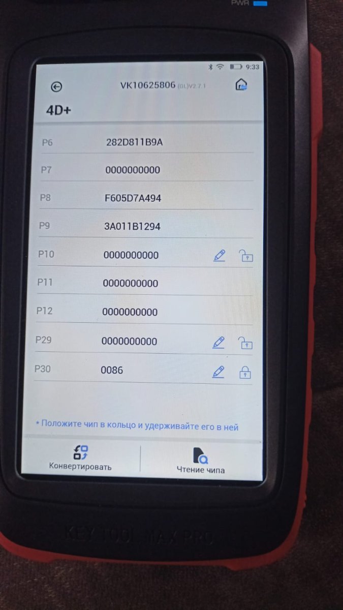

Ну не включается зажигание ни 1 раз ни 10...машину открываешь с зубочистки и сига срабатывает... Кричит, успокоится.... А кнопка не реагирует ни на что, кнопка исправна, система зажигания тоже исправна.... Ключи постирали... Ну и странно постирали... Ладно пульт перестал работать, там микра тоже не опозновалась, даже если пульт у кнопке прикладывать....
Ну решено было ресет блоков и прописывание нового ключа но и тут вот текущая проблема
Полный пакет лампрв закину чуть позже
Ориги с блоков immo и smartkey
Ну и оба чищенных
Ещё кстати снял дамп с эбу, на всякий.

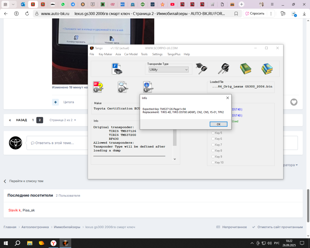

При правильно сделаеом ресете зажигание включается 10 раз. Даже если совсем убрать еепром, оно включится. Ну да если вас не устраивает путь решения который вам предлагаю- ищите другие пути
4 часа назад, koroleg3 сказал:
если поможете положить ключ я буду только за  рад ...
ID_BOX_93C46_Orig._Lexes GS300_2006.bin ID_BOX_93C46_reset._Lexes GS300_2006.bin SMART BOX__93C86_Orig_Lexus GS300_2006.bin SMART BOX_93C86_reset_Lexus GS300_2006.bin
