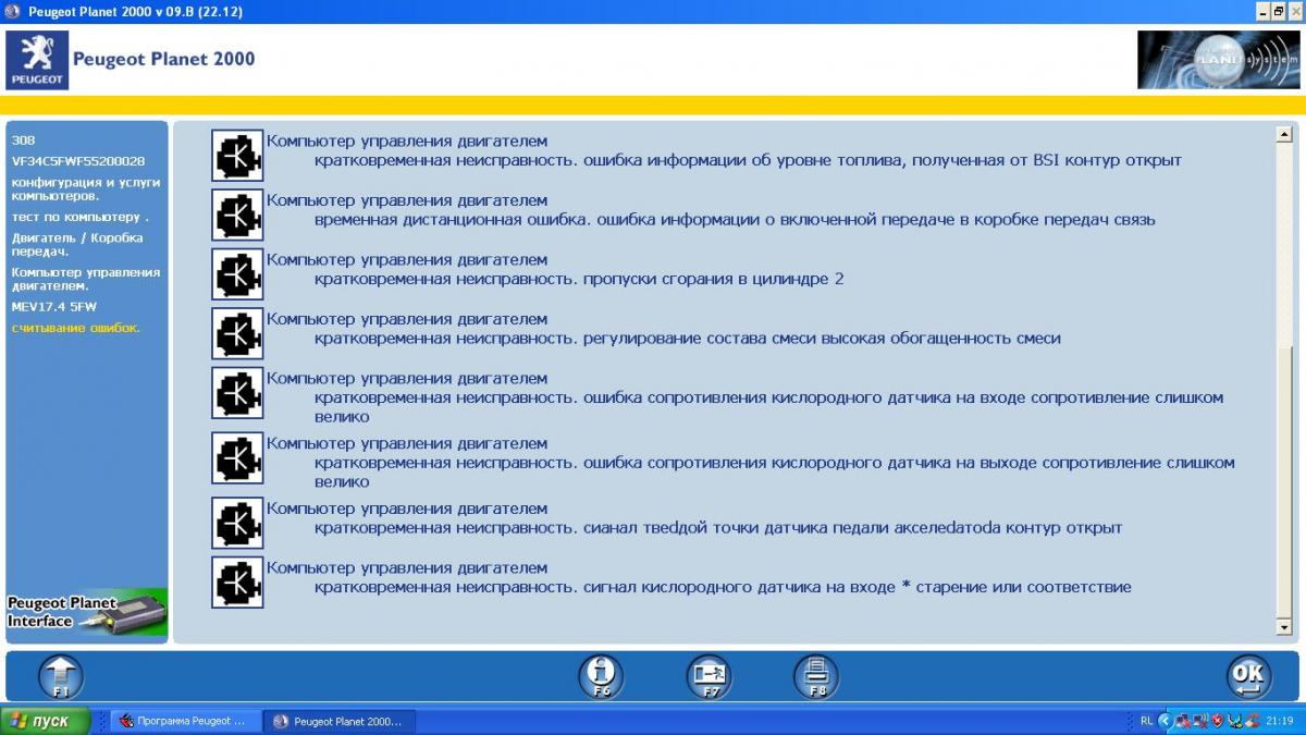

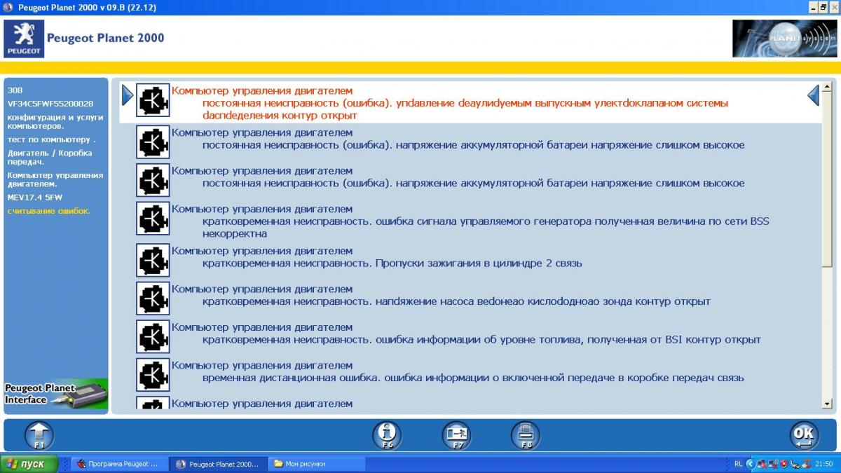

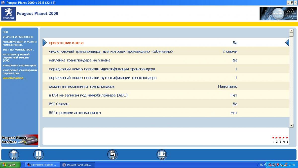

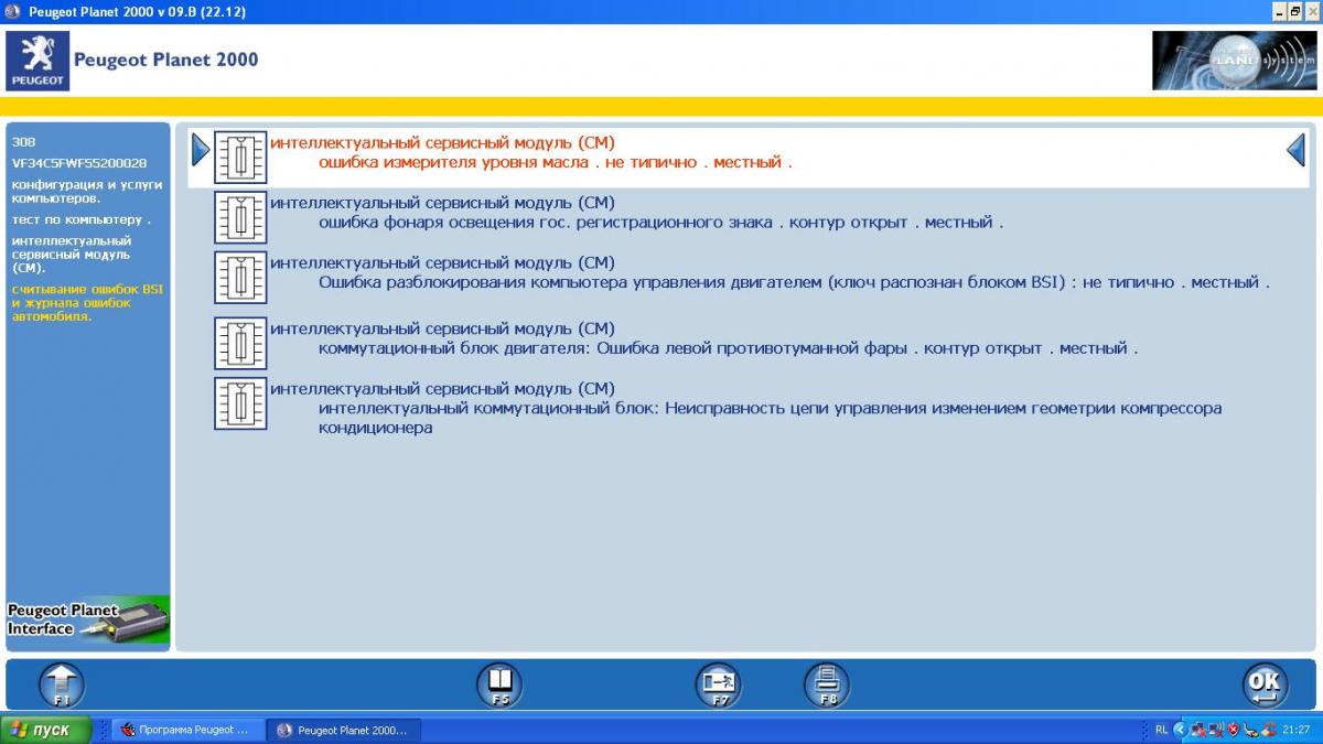

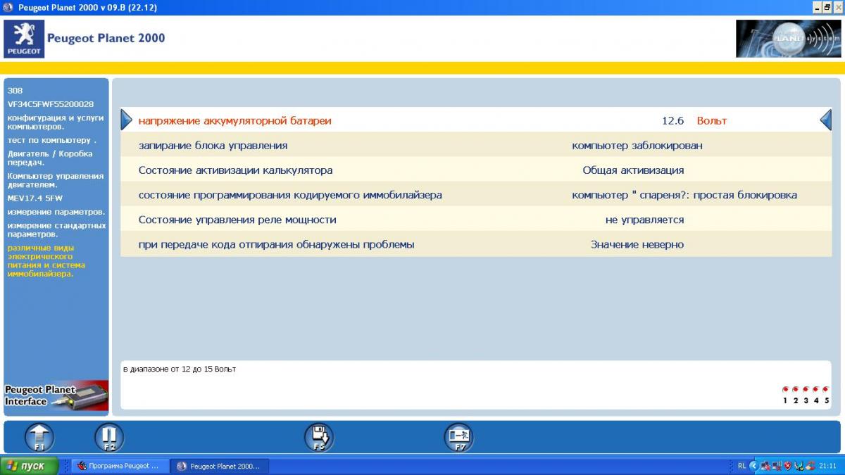

Машина попала ко мне.   Помогли с оригинальным фулом. Сравнил. Отличия в еепром (это как бы понятно) и в flash. Глючная прошивка. Рекомендации - после "поднятия блока" сделать обновление по у дилера. Вот так. Если это тот случай. А пока по сообщениям топикстартера ничего не понятно. Нет данных диагностики. Пусть для начала скажет - лексия то есть? Скрины в студию.
Изменено пользователем cubic007
Вот, как скажете?
Вот, как скажете?
 Ошибки в моторнике  трутся?
Ошибки не трутся ни в моторнике, ни в bsi
