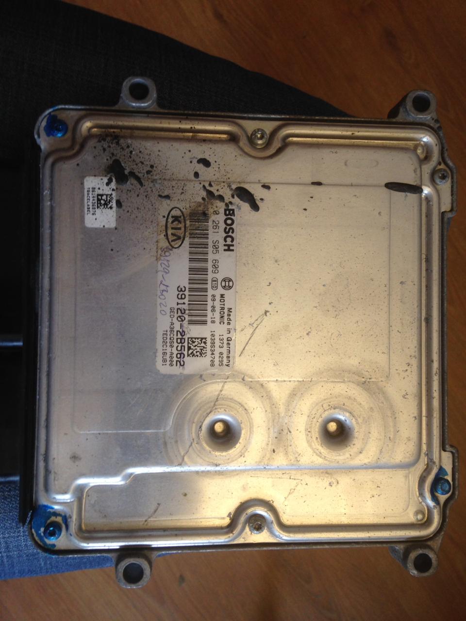

Добрый день. Подскажите пож-ста, есть Kia Ceed  с утерянным моторником.  какой именно стоял моторник - неизвестно. Подобрали на разборке моторник бу с похожей машины (по году, рабочему объему, комплектации). Удастся его перевести в нейтральное положение под привязку по диагностике? (подозреваю, что нет) .   VIN донора известен .
Если нет - каким образом можно (или кто может помочь)  подготовить под привязку?
Все получится, можно и посчитать, и моторный подготовить
 В личке посмотри пож-ста.
читайте мотрник и файлы в личку и все сделается!

  Добрый вечер всем. Нужен совет. Притащили в итоге машинку ко мне. Иммика не вижу. Похоже живет в моторнике. Моторник bosh mg 7.9.8. Два проца ST10. eeprom похоже живет с другой стороны платы. Отдирать не хочется. Делал похожие блоки. Плата приклеена на термоклей.  Велик риск увалить блок. Галета блок читать не хочет.
 По OBD вообще такие машины делаются? И чем? Абрикос китайский помер, сканматик и x100 pro читают лайв-дату, но меню программирование ключей-блоков отсутствует. У коллег есть карманскан, но подозреваю, что тоже мимо...
 По ОБД делаются такие машины?

 ОК.  Завтра карманскан попробую. ВИН под вопросом. ВИН - со слов клиента плюс со слов неизвестного мне продавца из Белоруссии. Спасибо за вариант.
Не получится - попробую GDS установить. Вроде там геморно все.
Номально плата отдирается. два проца - коробка автомат значит
Всем спасибо, особенно Sogd. Carmanscan справился.
