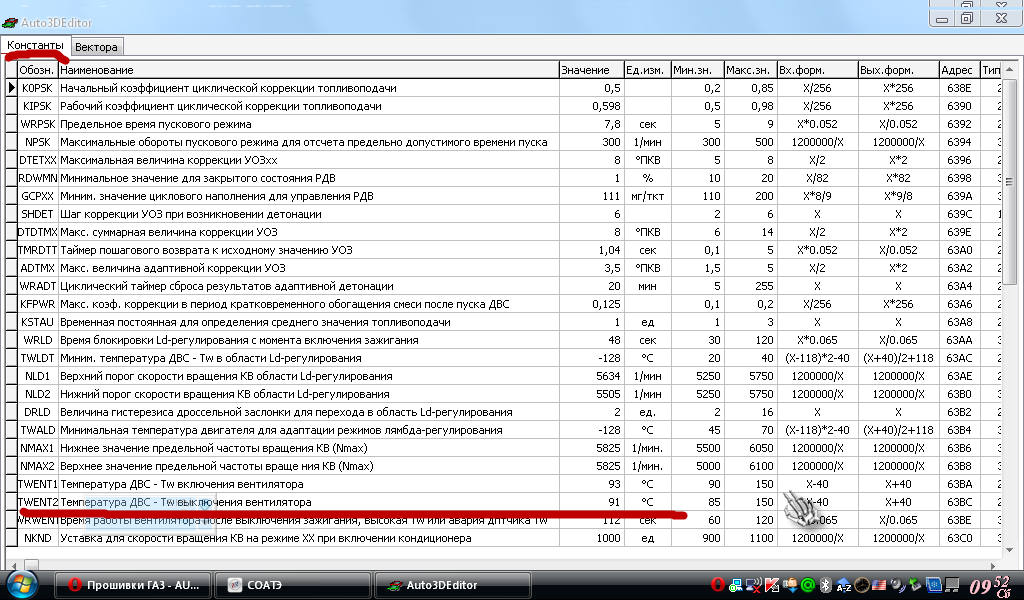

Вот и мне такой попался 302.3763-02 с 81-ти пин. разъемом. Правильно ли понял шить можно его только на столе, Flasher1_0_4 - вот этим флешером, а править Auto3DEditor, все ли верно? И вот еще вопрос - в хелпе написано откр. файл прошивки, залить, проверить. Ни где не нашел, данный флешер подъерживает только запись? И вот еще есть у кого сток на данный ЭБУ, хотелось бы глянуть можно ли обмануть ДТДВС, а то челу вкрутили какой-то не понятный датчик еще и залили герметиком, а датчик виснет на 86-ти градусах, ну и как следствие не вкл. вентилятор охлаждения.

я шил спокойно по диагностике.править Auto3DEditor это верно и шить FlasherSOATE через к-лайн адаптор...поддерживает и запись и чтение.скачай сток и посмотри(навалом!)хотя выложу вот двухрежимка бензин+газ. давно уже не шил такие блоки,раньше брал 1500р. вот как то так...

Спасибо, все получилось. С прошивки взял УОЗ и топливоподачу. ДТДВС обманул, но только в части вкл.вентилятора, а вот в части стартовой температуры не получилось, вернее сказать мало времени было. Подскажите, что подправить, что бы на холодную пуск был более стабилен, а то около минуты - троит, колбаситься, открываешь заслонку пытается заглохнуть. Да вот еще, если не затруднит где можно глянуть типовые параметры данного ЭБУ?
