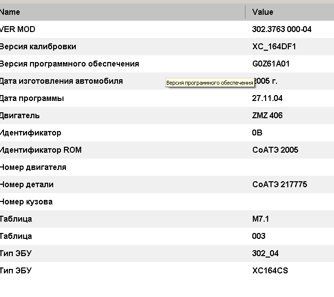

Подойдет ли эта прошивка #37 под вот этот ЭБУ? На машине стоит Газ (Метан - не распределенка) - Бензин
Изменено пользователем X-Scan-Master
Подойдет ли эта прошивка #37 под вот этот ЭБУ? На машине стоит Газ (Метан - не распределенка) - Бензин 4657319.jpg
Да
Да
