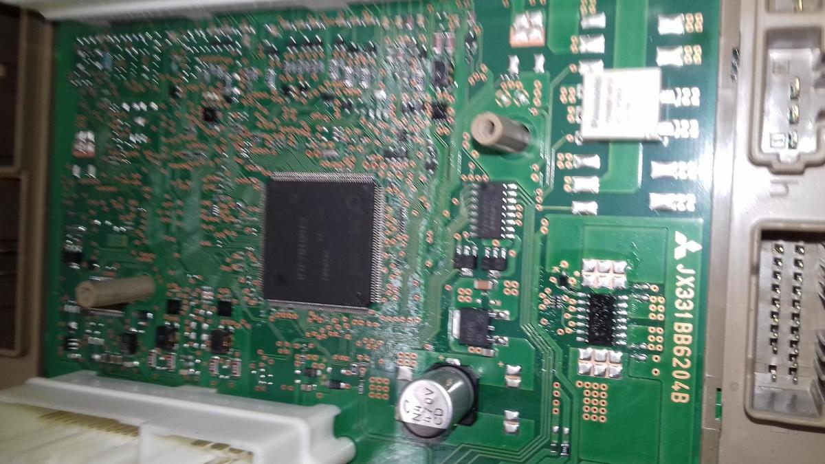

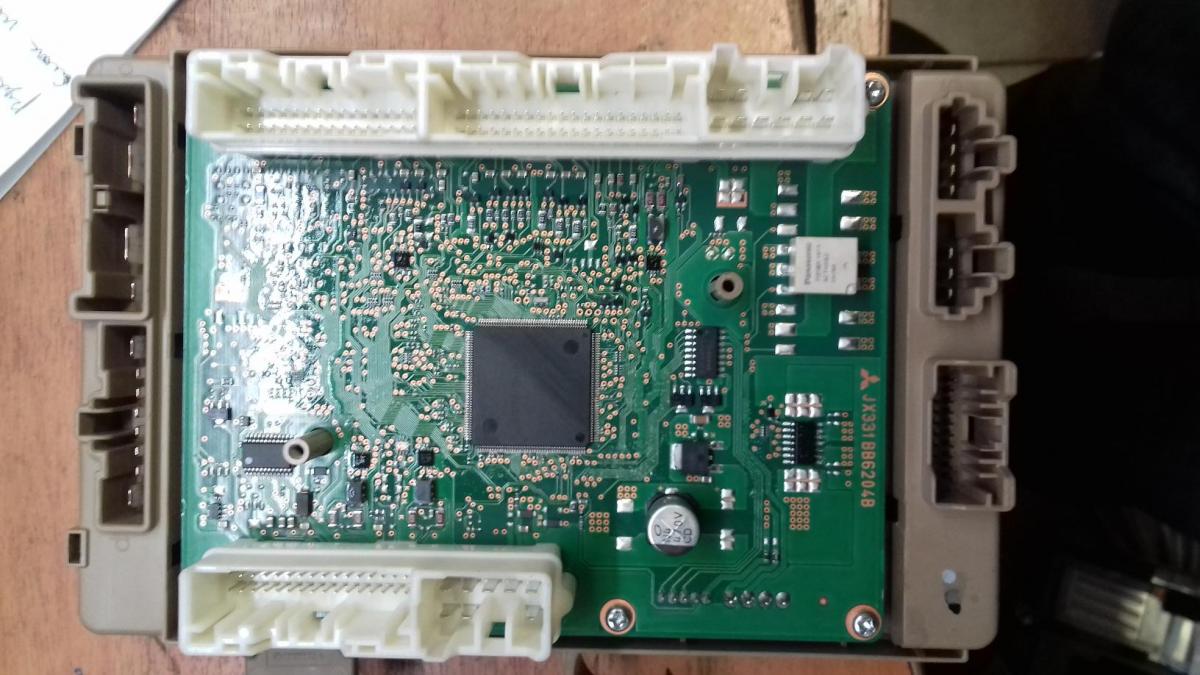

добрый день всем может кто сталкивался пришла из штатов без ключа ключ обычный не смарт  бодика черного как на предедущих нет судя по алдате иммо живем в бодике совмещенное с предохранителями там проц R7F701 0513 кто сталкивался чем можно положить чип
  • 2 недели спустя...
перепробовал всем чем можно при утере записать ключ не возможно ZED FULL оригинал при выборе все ключи утеряны пишет требуеться замена блока SCU SSM-4 при отсуствии ключа тоже ничего не делает
Изменено пользователем kors70
ну как вариант вычитать проц
проц не читаеться в защите пока решений его прочитать нет
лично не пробовал но уважаемый спец по иммо сказал закрыт
  • 4 недели спустя...
Можно прописать с помощью Abrites original.
