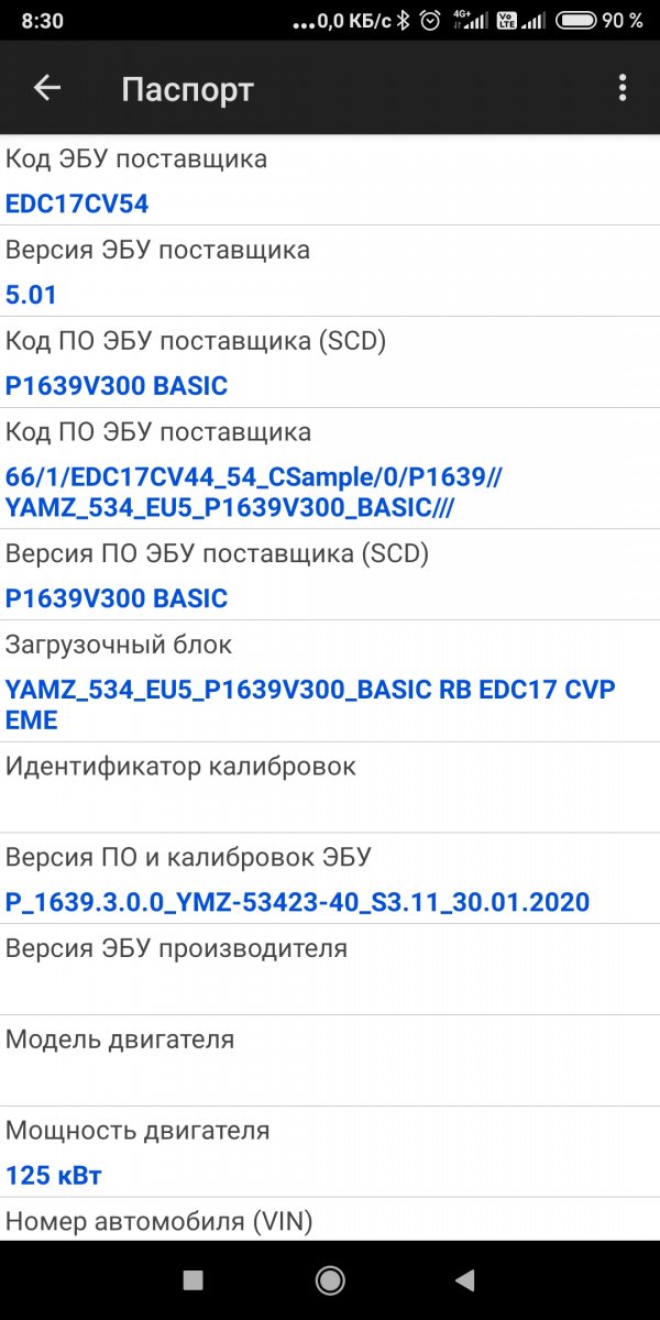

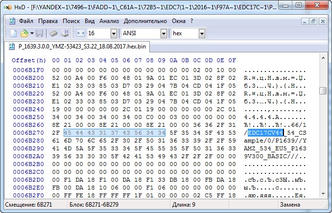

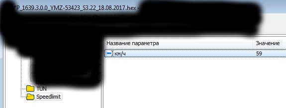

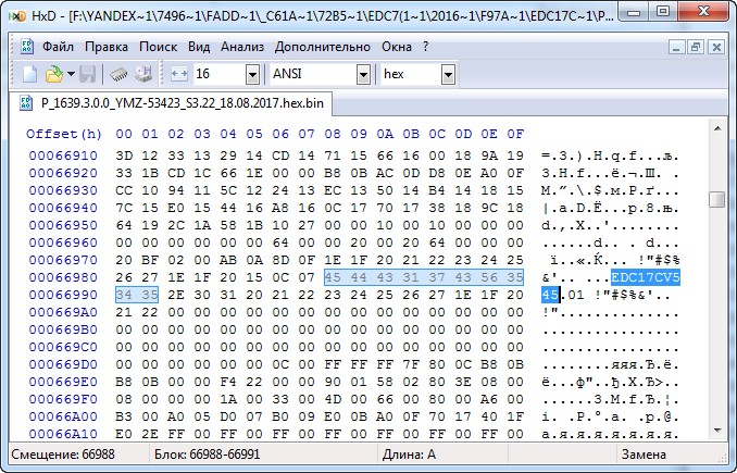

А какой ты спец с полигоном ты уже показал. если ты пазика с edc17cv44 не видел. То  ло чем еще можно говорить. И кстате был бы в теме то знал бы что edc17cv44 и edc17cv54 то один и тот же эбу. в хексе можешь убедиться, все лежит в явном виде. И мне изменить спидлимит не надо кучу херни дорогостоящей накупить и чуствовать сея дартаньяном, там достаточно пару байт поменять в дампе.

а чего там за допуск такой? данный байт отвечающий за спидлимит там принимает любое значение скорости от 0 до 655,35 км/ч так чо ни каких пределов и допусков мешающих, разогнать зубренок  до половины скорости звука не вижу :emot64:
