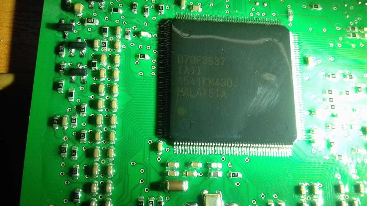

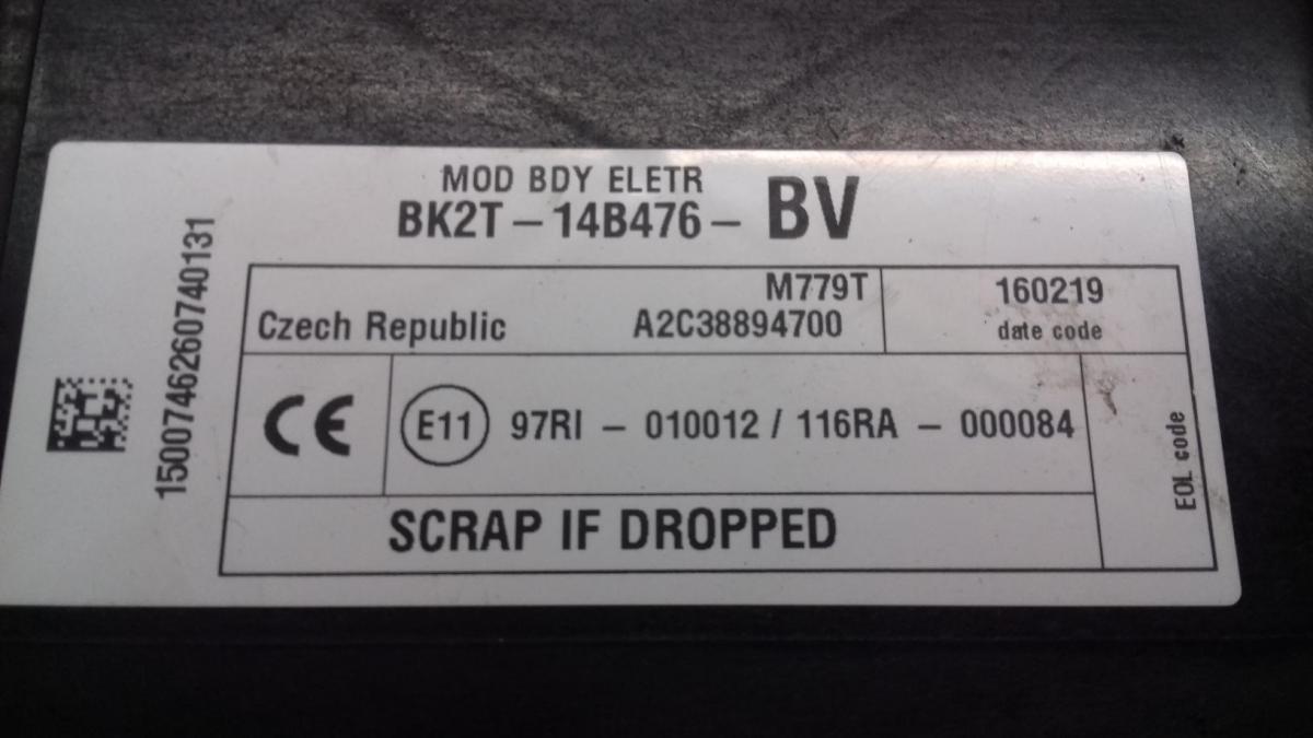

еще кто пробовал читать такой бодик нек открытили нет я smok и vvdi prog не прочитал
