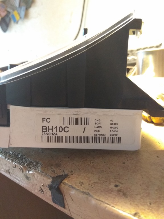

Всем здравствуйте.
По непонятным причинам мой дамп ушел в Страну вечной охоты....
Пытался читать UPA и смелеком.
так ничего и не добившись решил залить другой дамп.
Все заработало кроме бортового компа.
Разыскиваю дамп платно или безвозмездно(даром) :)
На cardamp.ru такого дампа нет.
