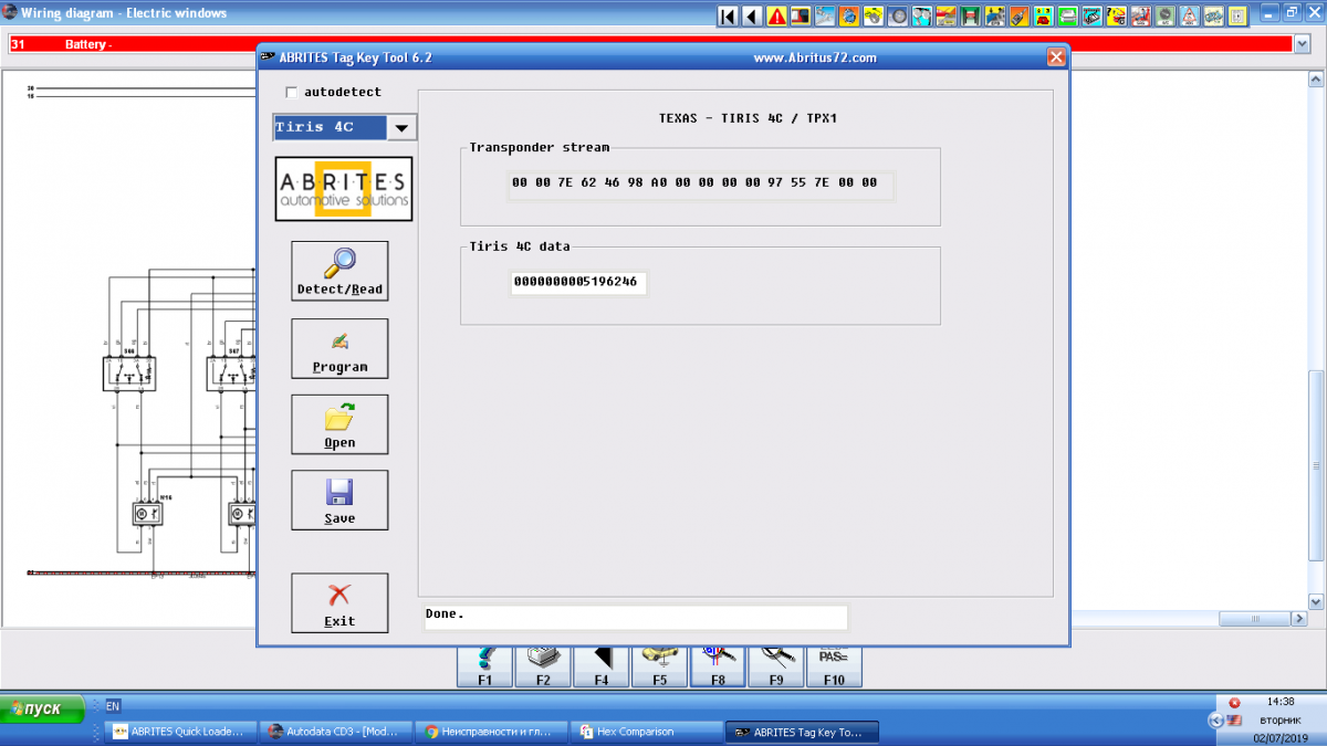

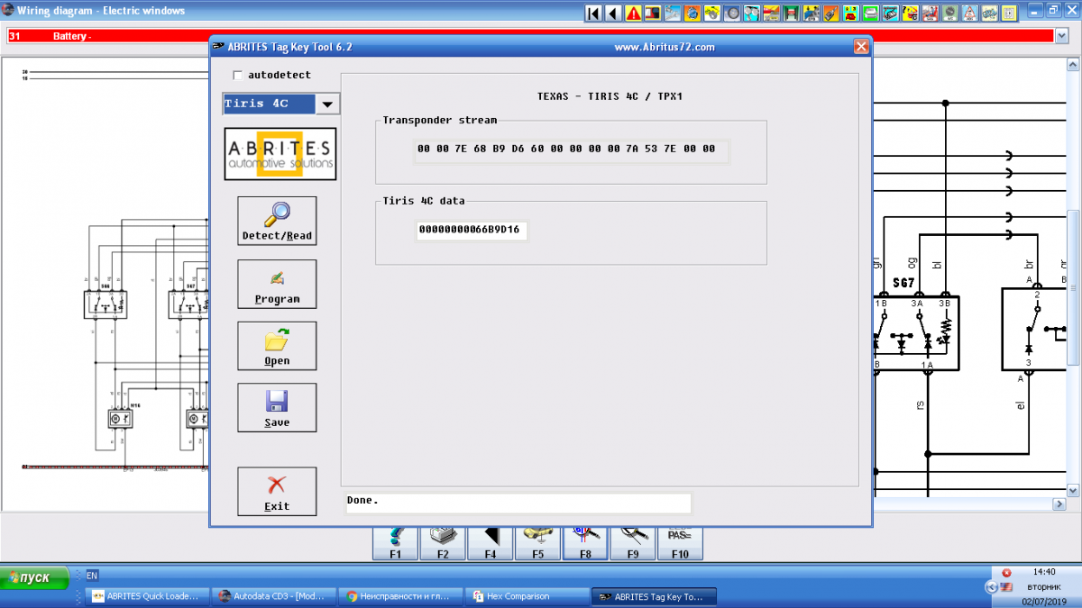

Опубликовано 2 июля, 20196 г. Здравствуйте данный авто после сварочных работ не заводится ошибка 1621.Моторник 33920-67DG 93C46 93C46SUZUKI.BIN IMMO 33970-65D01 24C01suzuki vitara 2001X24C01.BIN КЛЮЧИ Я так понимаю ключи на месте .слетела синхра если не прав поправьте.Если кто может жду помощи на платной основе.
