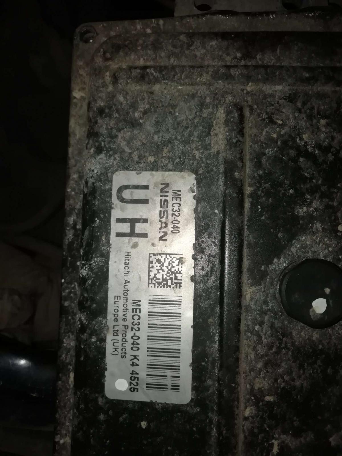

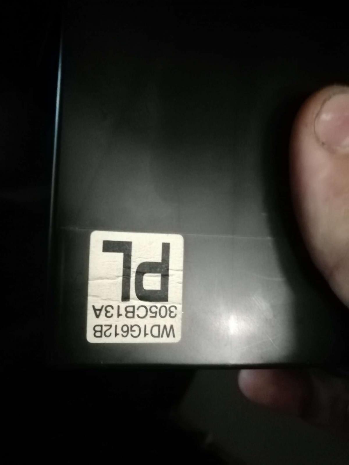

С твоими дампами что произошло??
Номера блоков какие ?? Какая коробка??
На эвакуаторе притащили , механика , ошибка p1611 , замок разобран весь , епром криво поставлен везде , кейлесс 93с56 ,два бодика 95160 ( фото блоков могу завтра скинуть )
Тебя ж спросили номера с наклеек,а не какие еепромы стоят.
Бодик пока не нужен, для запуска дамп моторного и 93с56 от кейлес(как ты его называешь), и новый чип.
