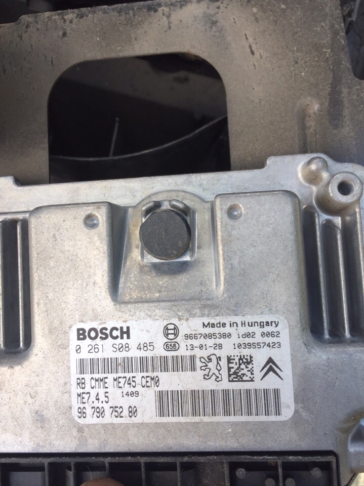

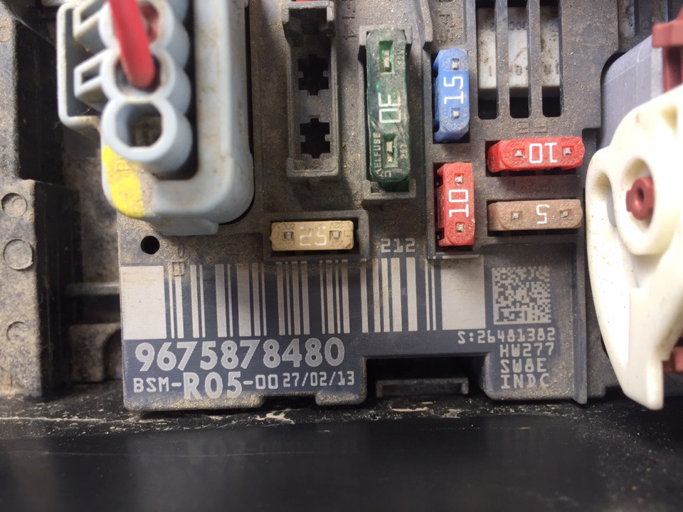

Всё верно. Ошибки не будут терется до тех пор, пока иммо не будет отключено. Смотрите накачку иммо, вяжите ключ, синхрите с эбу. Пока только так можно помочь. Если есть фото эбу и бси то кидайте фото и инденты желательно.
Накачки имо нету, забыл уже написать. Пните в нужное русло как вязать блоки, с чего дампы нужны? к кому обратиться?
фото блоко будет через пару часов.

ПС на первой фото PSF нужен бси :wink:  в коленях водителя он заволялся
