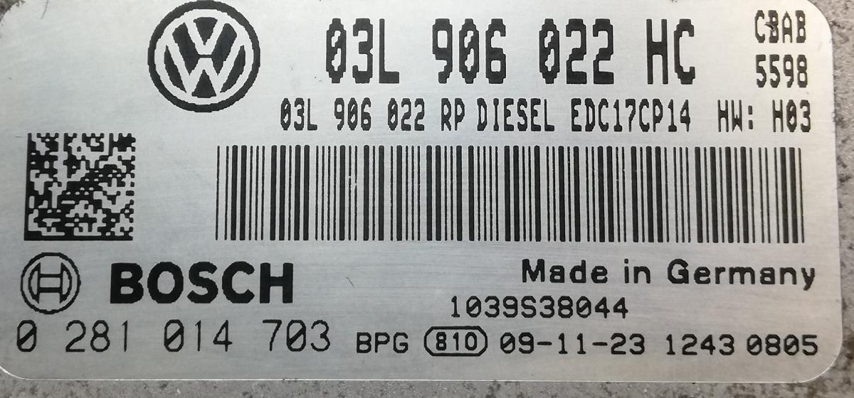

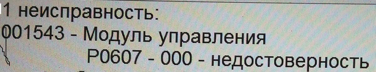

После неудачной попытки записи по обд флешером (выскочила ошибка записи,включились вентиляторы) блок был переписан в буте.Сейчас на связь выходит,стартер крутит,запуска нет,висит нестираемая ошибка Р0607.Вот это сейчас залито в блоке
