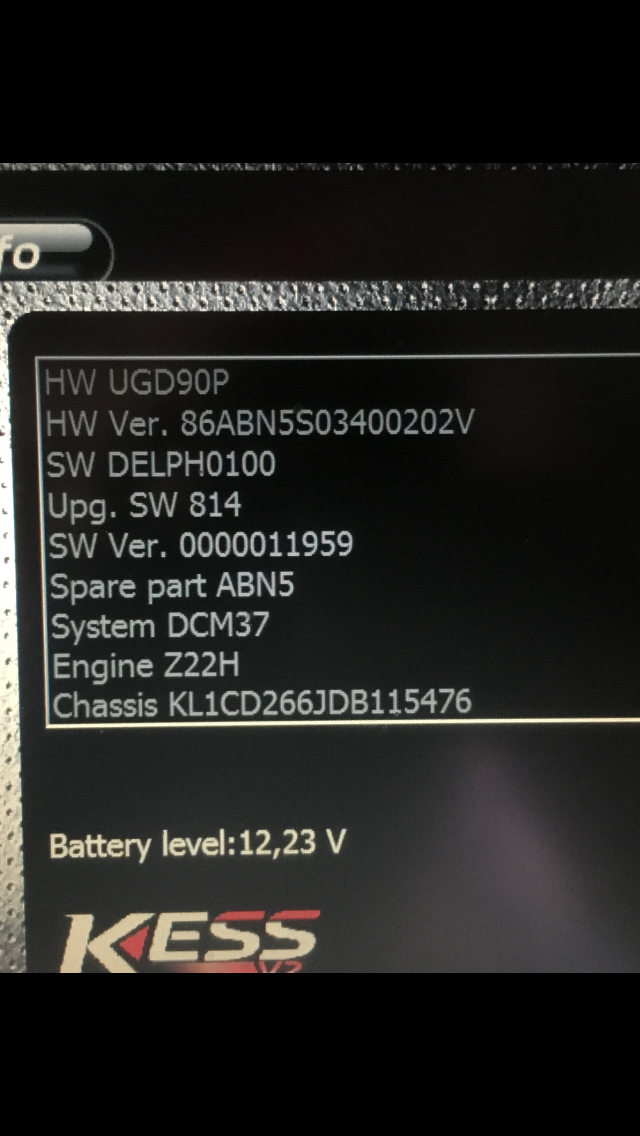

Ищу сток для сравнения , умирла вторая турбина , давление наддува на третьей 1.55 бара ,,,
Ugd90p
Считанный по обд2
Изменено пользователем Zega74

Да софт подобный , но что то сильно от моего отличается ....
