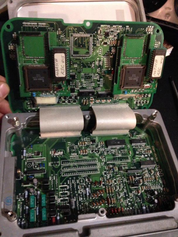

там нет чипов-которые можно шить.бывают доработанные мозги,с поднятым бустом ,отсечкой и убранным ограничителем скорости.фотки не сохранилось.там внутри доп плата,с епром,раскоряченная, по основной плате.
примерно такое http://www.supra-club.ru/board/uploads/monthly_12_2016/post-7361-1481832051_thumb.jpg
