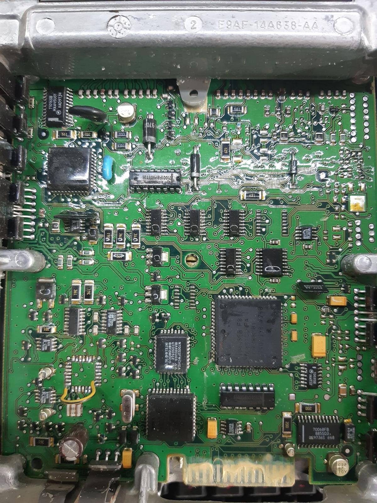

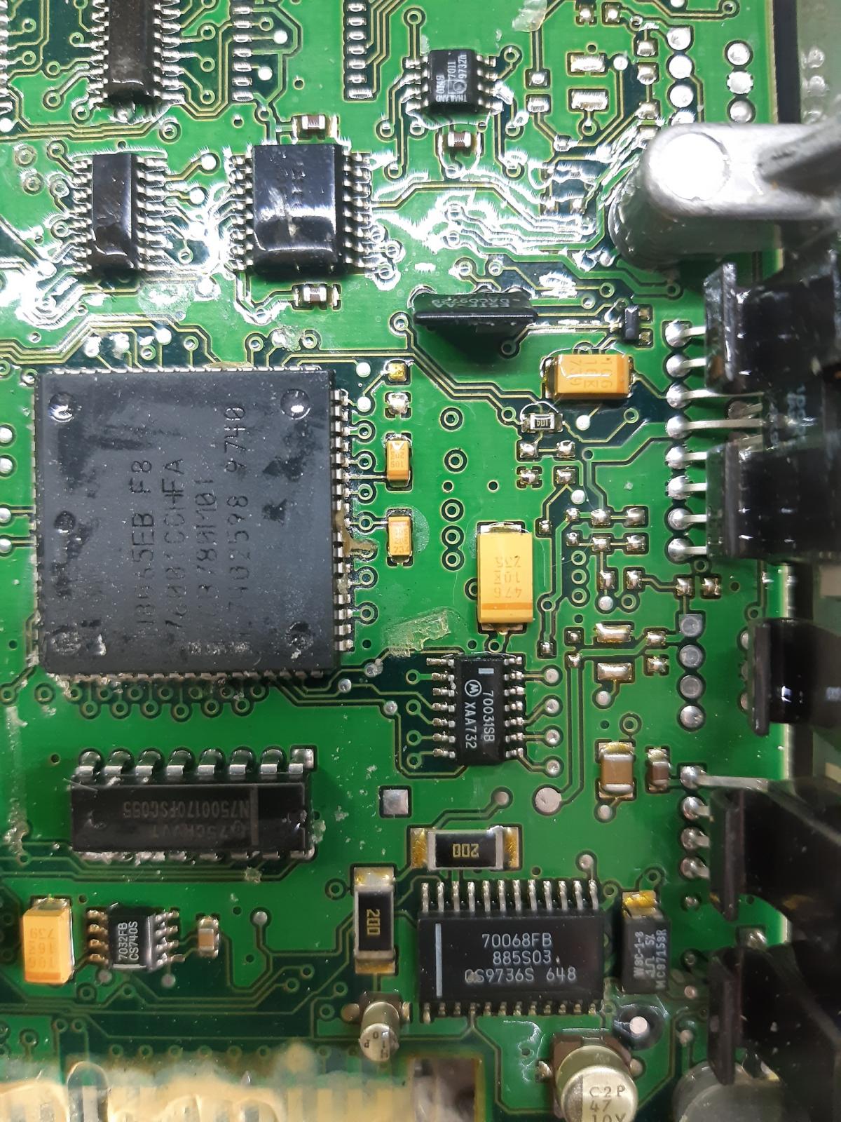

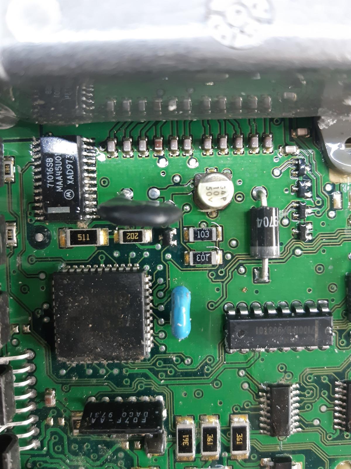

Опубликовано 11 июля, 20196 г. всем здравствуйте. такая просьба. принесли два блока от мондэо с просьбой перенести синхру. блок вскрыл а вот идентифицировать чип в котором синхра я не смог. может кто в курсе подскажите пожалуйста в каком чипе она живет?
Опубликовано 11 июля, 20196 г. Автор Перемычка это попытки сервиса, из которого привезли блок, машину завести. После этого был куплен бу с гарантией. 77... вообще нет. Тока 70...8 пиновые , 16 и 24 пиновые.
Опубликовано 11 июля, 20196 г. Автор На многих форумах пишут про 77 а рядом 7032fb. Вот 7032 есть а 77ххх микры нету

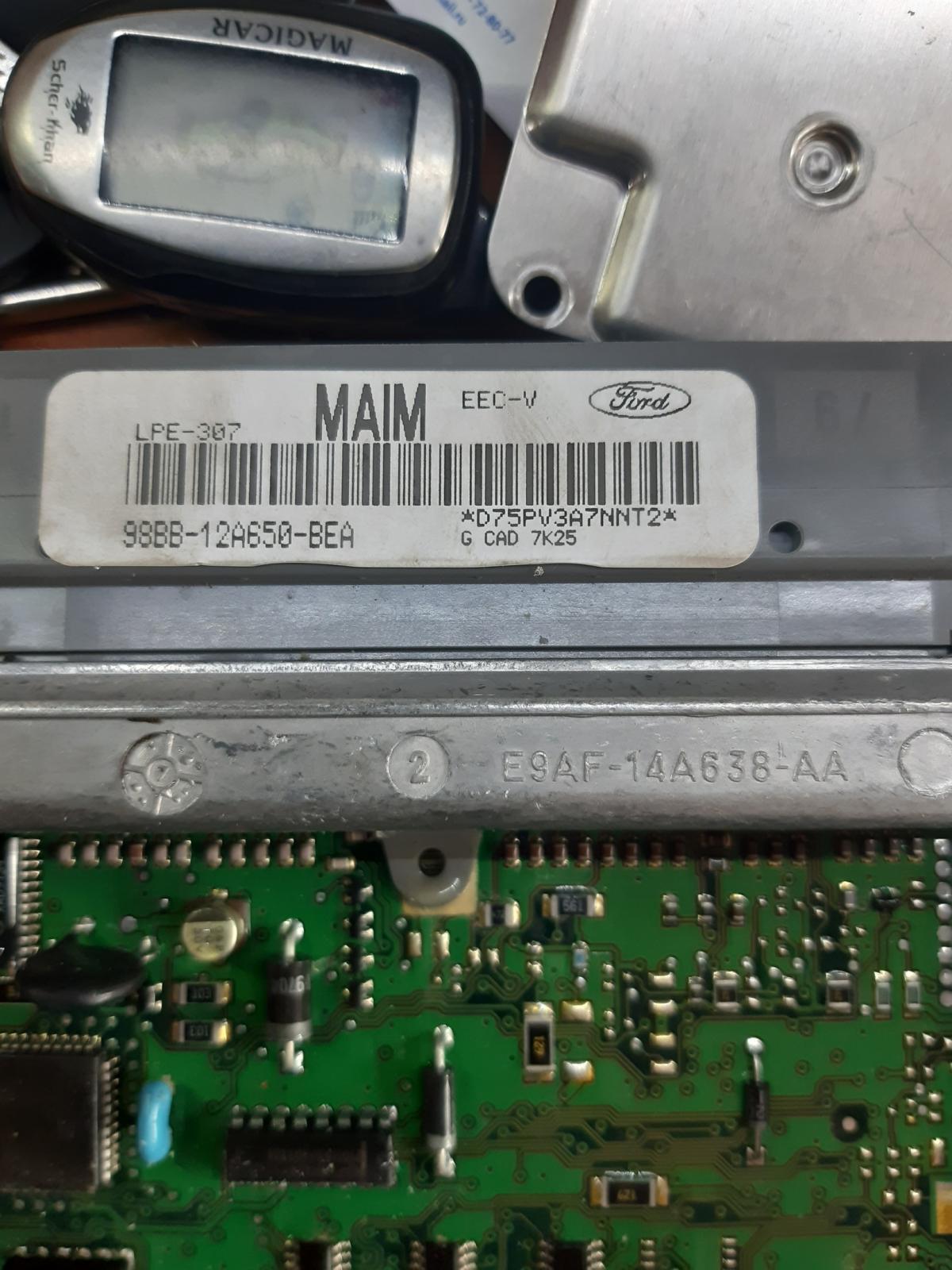

Опубликовано 11 июля, 20196 г. в вашем случае кеи где были прописаны и какие ? возможно вы делали инициализацию при прописаных кеях если нет рабочего кея ни инициализация ни прописка кея не катит Изменено 11 июля, 20196 г. пользователем Slavik k
Опубликовано 11 июля, 20196 г. Для меня было не важно где, в блоке. Отдельного блока иммо там не было. Я сделал работу за короткое время. И без пайки. Блок был EEC-V.
