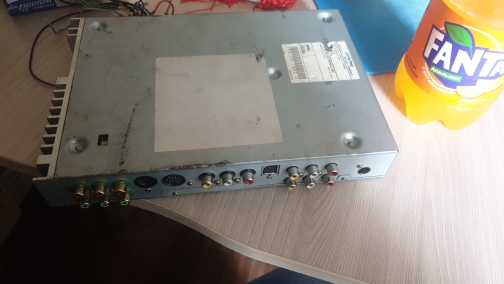

приобрел аппарат Alpine CVA-1006r , говорили, мол, аудиопроцессор. судя по количеству тюльпанов, производителю и цене - я даже и не смотрел что это. купил. пришел он мне.

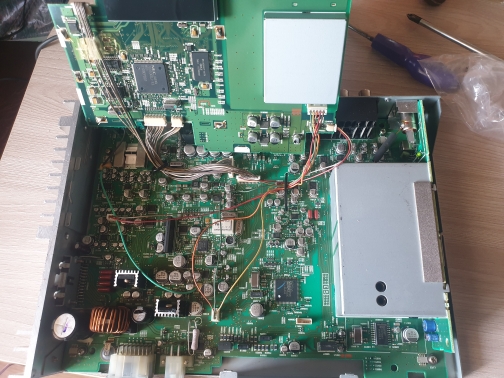

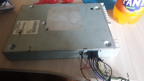

теперь вычитал по оооочень маленькому кооличеству инфы что это тюнер какой то. но суть - там 4х45 ватт выходы и меня это устраивает.  но подключить не знаю как. ремойтут, пл.юс. минус, динамики я нашел. а вот как включить то ли аукс, то ли чеинджер, то ли вход от навигатора - не знаю. . фото прилагаю, могу дать фото изнутри. может подскажете к каким контактам что цеплять...

Всё там есть... кроме головы. Управлять этим чёдким агрегатом можно только с головного устройства. Такая выезжалка однодиновая . Одно без другого работать не будет, увы
а вот как его подключить чтоб он просто как усилок с хорошим звуком работал? и на выходе имел те 3 пары тюльпанов....???

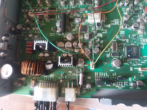

Тюльпаны к входам УНЧ подпаять,подать на УНЧ +5 вольт на ноги STBY и Mute,  но в этом случае никаких регулировок не будет, что на тюльпаны подал, то на выходе и получишь.
