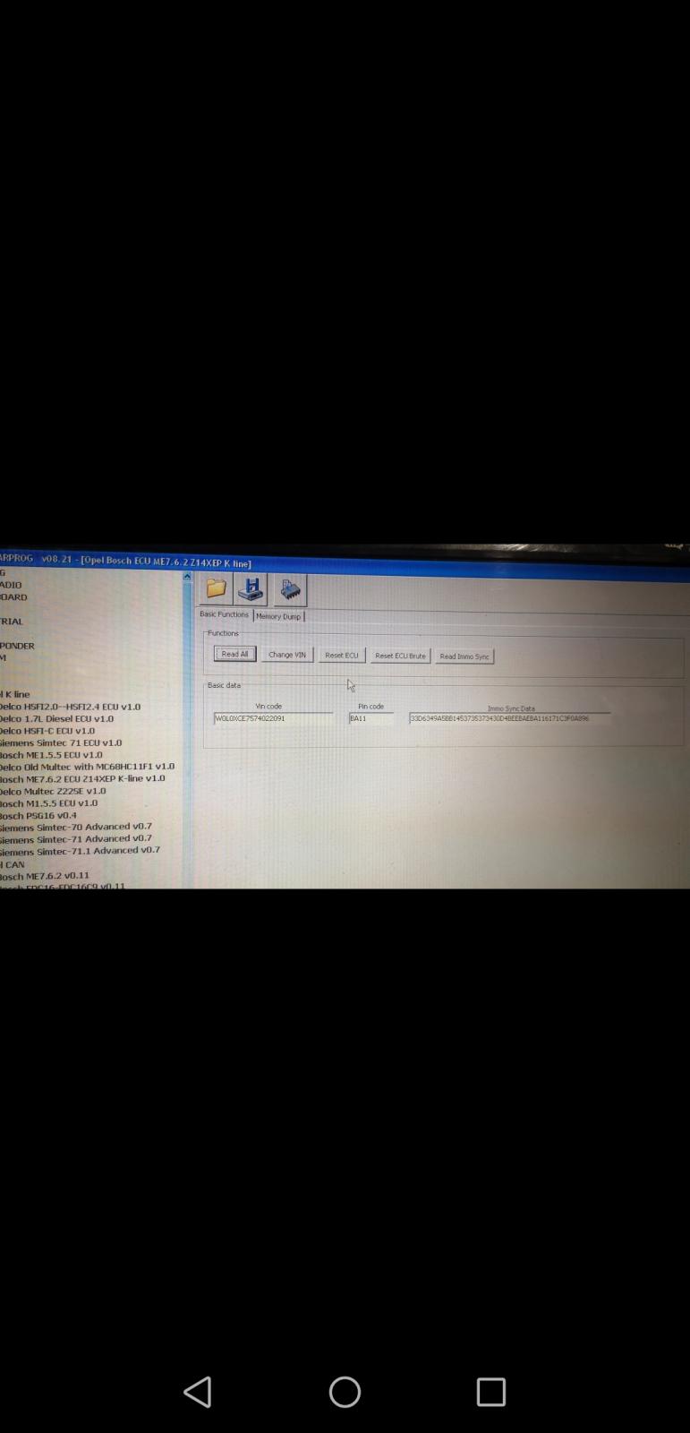

Так у вас же на скриншоте и вин отдал и пин! Что еще вам надо? Епром сохраняйте, и лейте в другой.
какой епром родные умерли, и епром он не читает, и пин на скрине не то это

Прочитался епром по к линии как 7.6.2 может там пин видно
прочитал 761.rar
