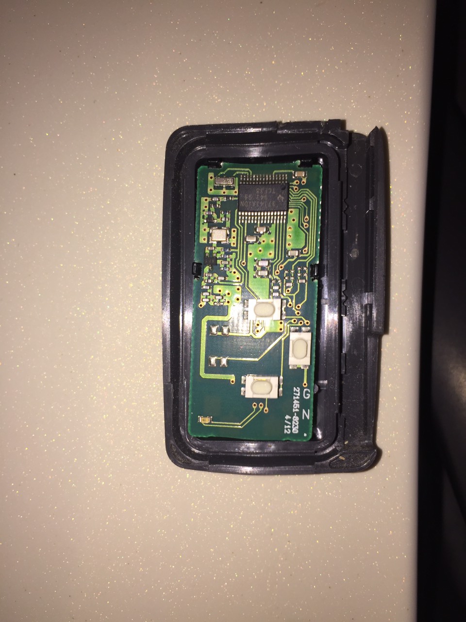

от Прадо ключ с первым педжем 94 есть смысл пробовать прописать ?
в первом и втором ключе частота 433
Если модуляция совпадает, то имеет смысл попробовать, по идее должен вписаться. Я делал подобные смарты и к марке авто не привязывался, а смотрел только на модуляцию и первый пейдж.  Да и не забываем, что ключ должен быть "чистый"
Изменено пользователем kiviol
Если модуляция совпадает, то имеет смысл попробовать, по идее должен вписаться. Да и не забываем, что ключ должен быть "чистый"
Понял,спасибо

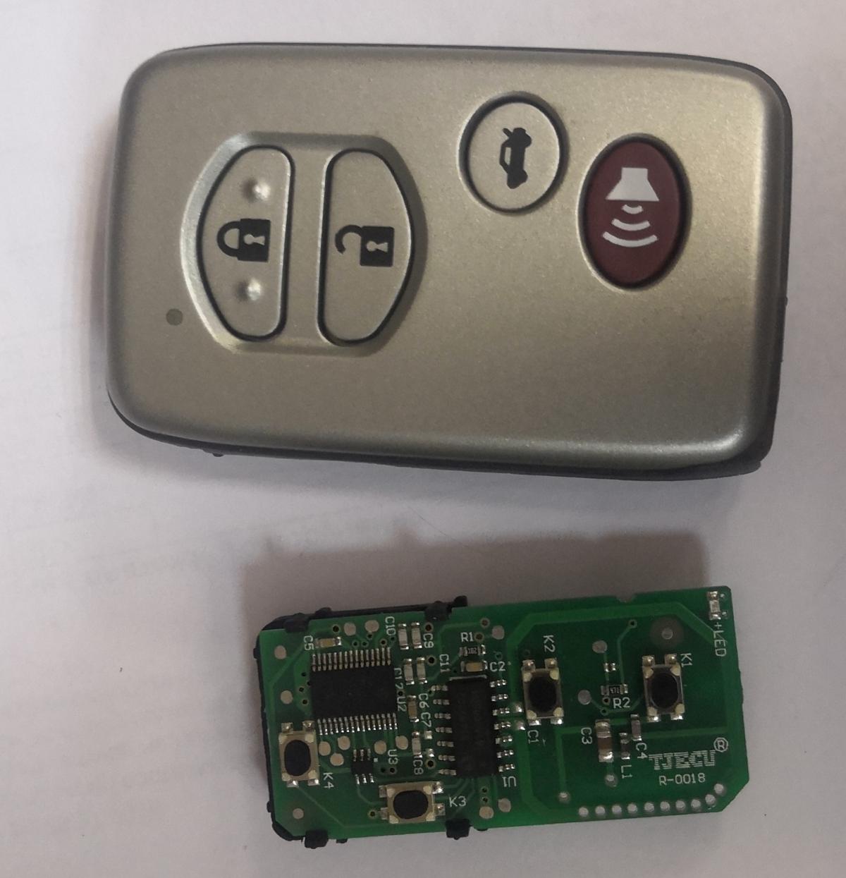

Прадо с 94 Пейджем нет таких ключей,они все 80 бит идут со 150 кузовов,на фотке ващее Америкос с кнопкой паника и багажником от легковой тачки,там частота 315 мгц.На Альфард с равчика ключ пойдет например.
