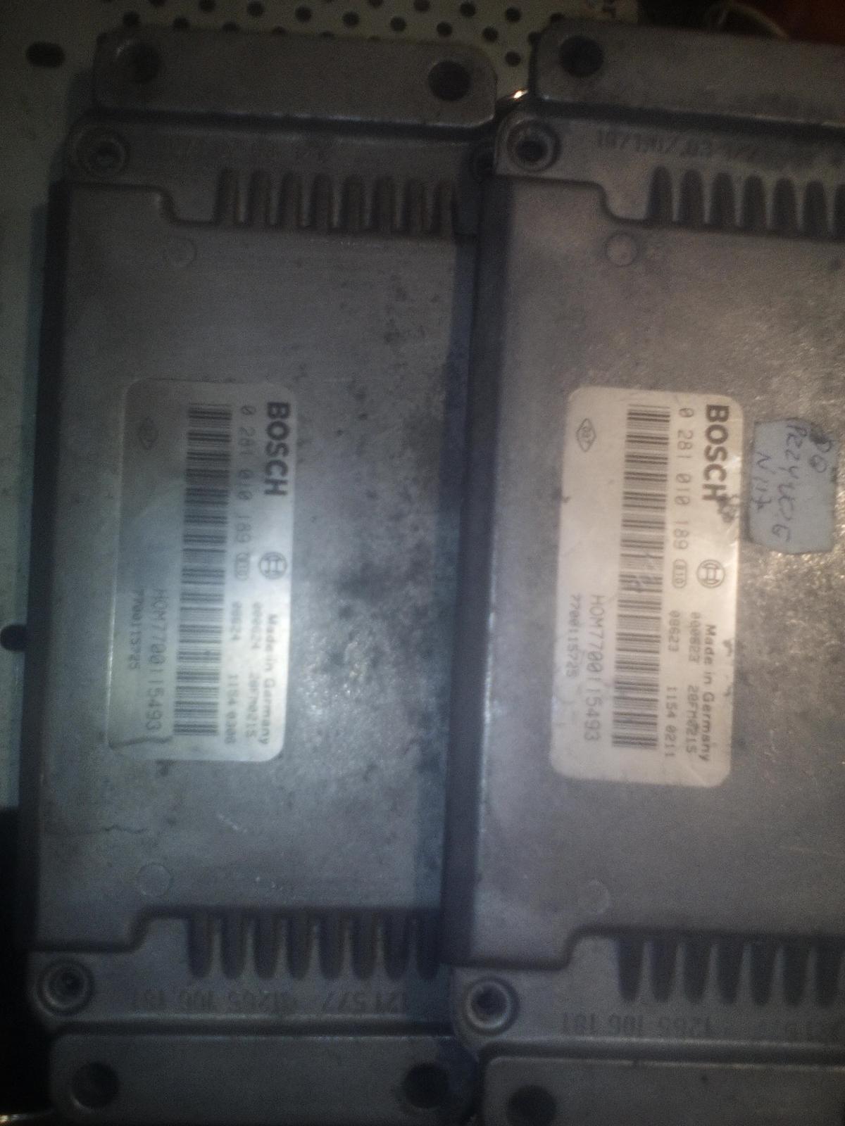

Такая проблема есть авто renault scenic год 2000-2002  дизель 1,9 dci. Хз что с ней делали но в какой то момент она перестала заводится вообще. Купили контрактный блок управления двигателем. Естественно это не помогло. На родном блоке машина вообще не заводится. На контрактном заводится и тут же глохнет. Как я понимаю иммобилайзера не видит, что собственно и логично. Ко мне обратился уже автоэлектрик к которому это авто прикатили на оживление.
Нужна платная помощь что бы вычистить иммобилайзер из дампа блока управления.
Прилагаю два 2 лампа читал упой 1.3 как ST95Р08. 1 1 дамп родной 2 дамп с контрактного блока. На фото вверху контрактный  блок снизу родной.

Не правильно приложил фото блоков
