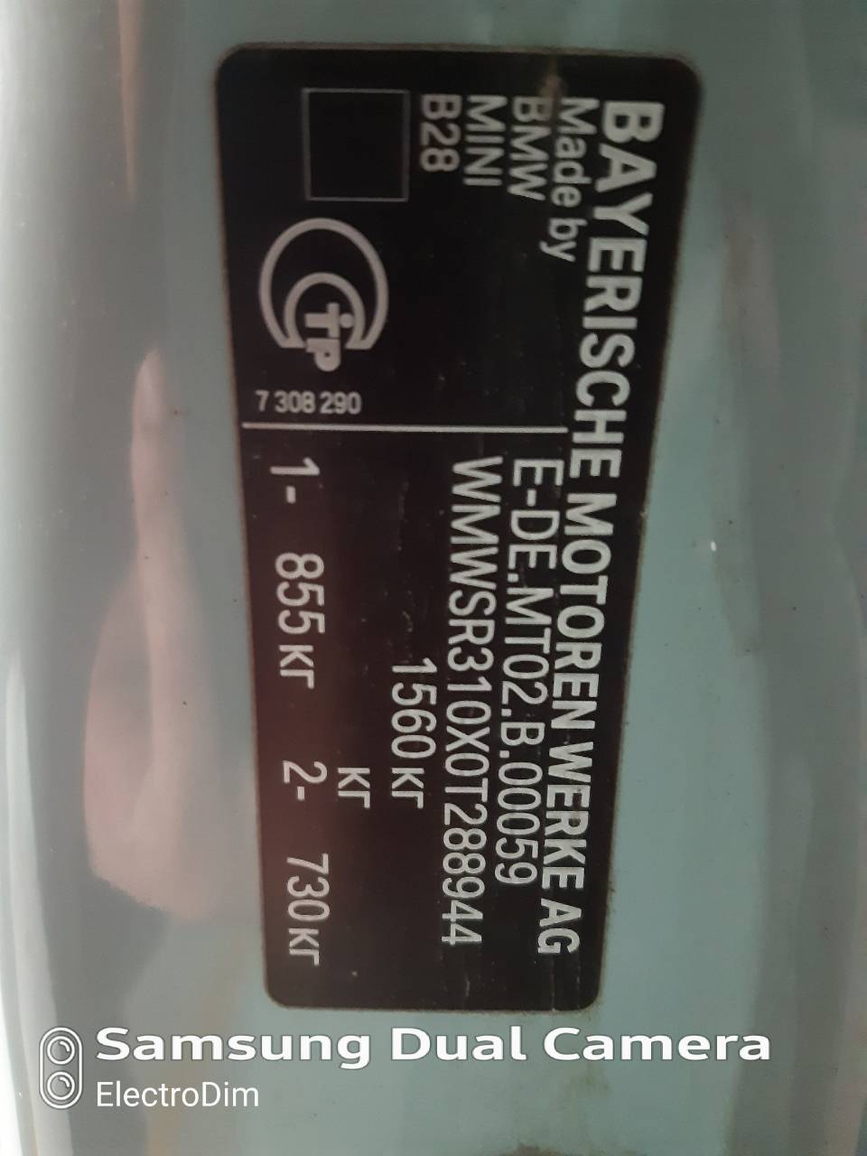

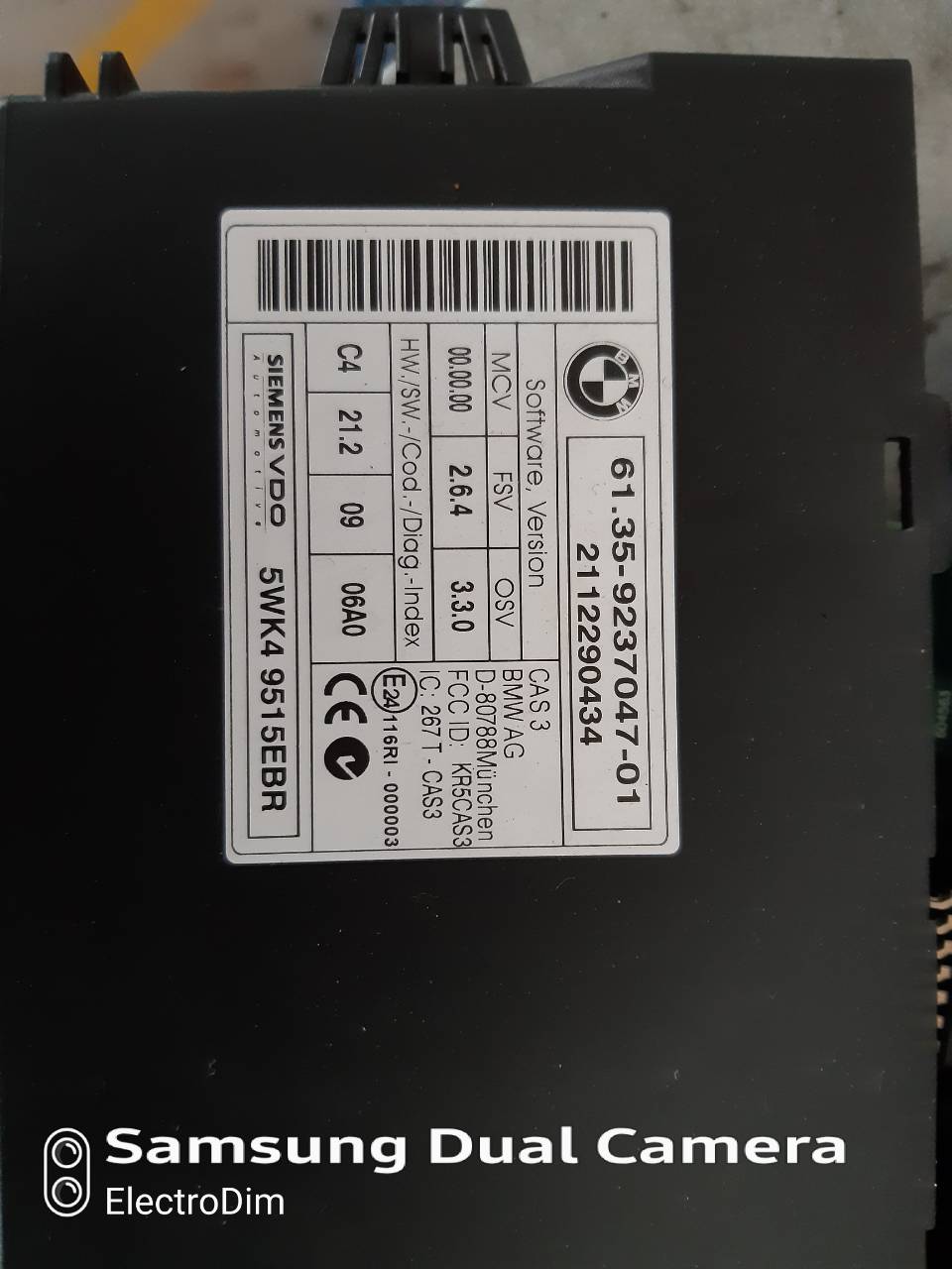

Опубликовано 14 августа, 20196 г. comment_1198251 Заполните нормально тему. номера блока фото вин и тд. Так может и найдется кто... Ссылка на комментарий https://www.auto-bk.ru/forum/topic/92583-mini-r56/#findComment-1198251 Поделиться на другие сайты Поделиться Поделиться сообщением
Опубликовано 15 августа, 20196 г. Автор comment_1198336 Ну пока всё что распологаю Ссылка на комментарий https://www.auto-bk.ru/forum/topic/92583-mini-r56/#findComment-1198336 Поделиться на другие сайты Поделиться Поделиться сообщением
