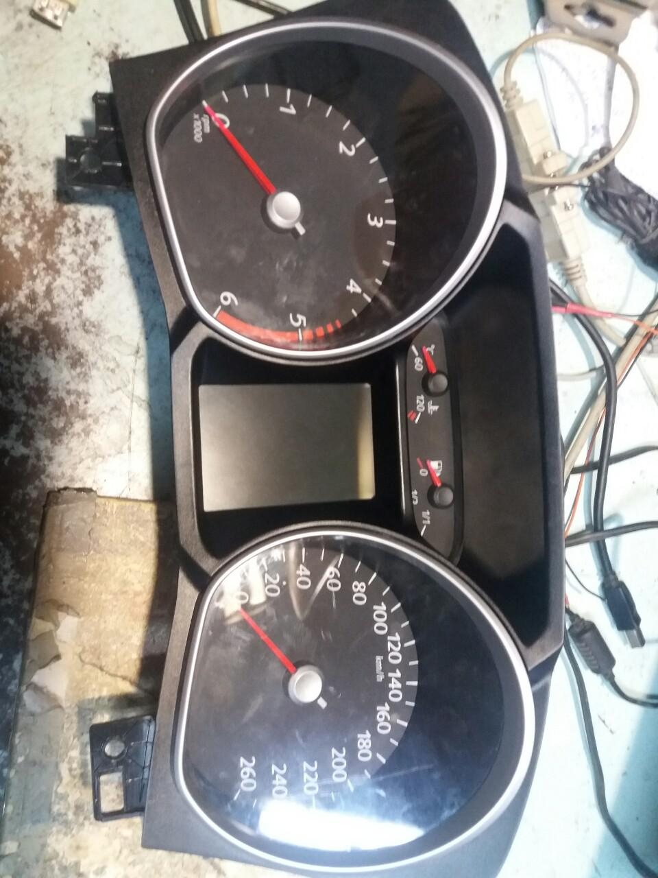

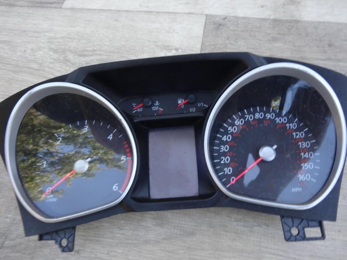

Имеем панель Ford Mondeo 2008 дизель.Проблема с дисплеем.Нашел с англичанки.Одинаковые дисплеи?Продаван фото платы делать не хочет.Спасибо.
Одинаковые должны быть.Я тоже ставил с такой.

Как это не хочет , такие обычно швыряют !
Мили дешевле в 2 раза.Накладку свою с километрами поставишь и еепром перепишишь по обд.Я так делал.
Да какая разница по обд или по бдм,один фиг разбирать.
Спидометр будет неправильно показывать, там разные насечки

Разные, что?

все там правильно будет показывать!

Неее.Верно показывать будет.Плюс язык поменяеться на русский,если родная на русском была,а донор на тарабарском.

Брал донора на Fusion 2008 с американского рынка. Подбирал по комплектации. Клонировать не смог. Оказались разные по железу. Структура дампов тоже была разная. В итоге собрал из двух одну.
