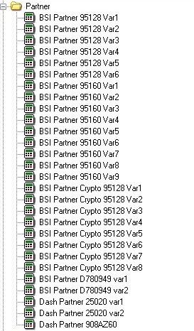

Нужен совет.
Имею десятки платных кальков,приборов.
Такой авто впервые в работе.
Кальки имеют в меню версии, например верс1,верс2,версия3 и так далее почти десять вариантов для Bsi, штук 6 для приборки.
Пробег определяется верно, но дамп правится по разному.
попробовал попорядку с версии 1 машина не заводится, возврат родного дампа заводит авто. Пробую вариант 2 и так далее, пробег после установки в bsi и щиток все равно не такой как надо, а точнее остается родной, хотя кальки определяют иной пробег,какой выставил
Вопрос в чем- как применяете варианты пересчета? Как точно понимать какая версия применяется?
Для понимания пробовал iprog+, xtool, etsmart, orange+calc, upacalk.
Вопрос2: панели тоже версии пересчета имеют. Может ли бси быть правильно посчитан, а пересчет в панели не так как надо и такой косяк вылезет?
Или делаете бси и щиток в игнор и так влетит что нужно?
Дампов нет,авто уже тоже. Вопрос теории разобраться в вопросе, авто уже далеко.

Руками мне не лень, КС в душе не чаю как оно в пежо, говорю ж впервые. Платные калики 6 версий кажут, а не 4. Пробовал все, то пробег не тот, то не заводится. Отсюда и разговор пошел. А авто отпустил, не было времени на помощь зала или поиски мест в дампе, надеялся на имеющийся софт и железо,
поехало за шапку сухариков куда то. Я озвучивал 7. Но не осилил
Дампы есть. Тема не о помощи в точном подсчете,тыкнуть носом в конкретные места. Мне ясно что посидев с дампами всех версий я отыщу разницу.
Посыл понял. Думал может какая то спецметодика есть подхода к пежошкам, а я ее не знаю пока

Для понимания, пишите понятней... Нам остается только догадываться, что бодик у вас Jonson с 95128 на борту
Варианты версий нам, как то по борту - мимо проплывали..))) Испытываете затруднения? Опишите нормально проблему и приложите дамп, желательно с нормальным комментом, типа - "не безвозмезно как то"...)))
