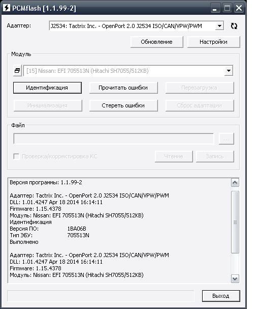

приехал человек, жалуется на расход. по диагнозе выявил отсутствие ошибок при отключении обеих лямбда зондов.
машина с рук, скорее всего прошита под е0. надо както вернуть сток или сделать е2.
модуля для рсм нет, но иденты считал, прелагаю. может у кого есть сток на эти иденты (1BA06B)?

1) Ниссан той архитектуры - тупарылая машина, ошибка может появится, километров через 7.
2) Представим, что сток есть - как Вы его планируете записывать, если у Вас нету необходимого оборудования?

Попробуй прочитай содержимое ЭБУ.
Выложи в теме, или отправь мне в ЛС.
Прочитаешь - поможем решить вопрос.
На Ниссан ошибку по лямбде замучаешься ждать, даже с отключёнными разъёмами
