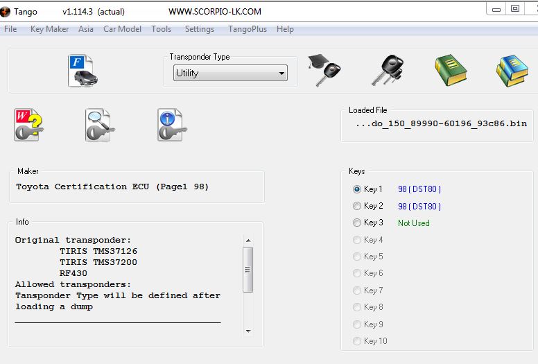

С родным дампом не получается дописать ещё один смарт, один работающий есть, но запускает только по низкой частоте, при подносе ключа к кнопке. Может кто может поправить родной дамп, или проверить его... TLC_Prado_150_89990-60196_93c86.bin
Дамп не при делах
Танго есть, им, утилитой читал, а что тогда надо???,  записываю в смартбокс дамп от 89990-60190, течстрим начинает процедуру прописки, подношу родной смарт,...пик..., подношу тот,  который необходимо прописать, программа виснет, потому что дамп сертификата не от этой машины, а при родном дампе течстрим сразу вываливается с ошибкой, не видит эку. Думается где-то в дампе неправильная конфигурация, пару байт не нужных.
Если ты обнуляешь дамп Смарта и пишешь бу кей,то надо поднести два родных ключа перед пропиской,ТК должна совпасть контролька в смарте и айди коде.
Решено. Дамп правильный.
