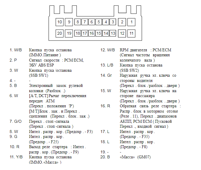

ДА откинул кан не помогло.Не подскажите в модуле смарт ключ есть параметр Сигнал обратной связи пускового реле он здесь постоянно выкл. все другие параметры реагируют и нажатие кнопки и т.д  В блоке предохранителей под капотом распределительный блок с малыми предами внутри плата с 8 реле при старте когда отрубает управление реле стартера, щелкает и недает дальше крутить как похоже блокирует. может это связанно с этим параметром реле не видит система. Такое мнение складывается что плохой контакт где то. Диагностика позволяет сделать тесты реле и в том числе реле стартера прокрутка по тесту 02 секунды. Похоже точно как при нажатии на кнопку. Нет Случаем Схем на Эти модели вроде с 2016 года они мало менялись.

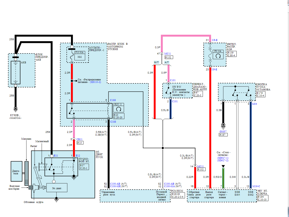

Нашел схемы Спасибо тусон клуб парни выложили.Вчера при в включенном зажигании подкинул питание на провод где подключается сигналка на стартер ,заводиться четко.Сейчас по схемам определюсь как реализован запуск с модуля смарт кей.Причина где то там.
1. Эбу ключей должен видеть что нажата педаль тормоза
2. Система должна знать стоит на парковке или нейтрали.

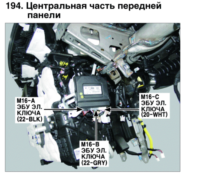

В общем по схемам всё видно. Проверь выходит ли сигнал с Эбу ключей при попытке запуска.
Спасибо за схемы огромное! За советы! Победил Тусона ! Параметр по диагностике (обратной связи пускового реле) был постоянно выкл при всех манипуляцыях  (при пуске .нажатии на педаль и т.д) по схеме видно этот провод и блок ключей его не видел. должен (+) появляться во время импульса на старт ..поэтому и неподхватывал прокрутку стартера... где отвалился провод найти. трудоемко. Походу установщики вебасто проходя резиновый уплотнитель повредили... Пришлось похрангить и восстановить цепь.. Все заработало параметр обратной связи  (вкл) Заводиться штатно. Тему можно закрывать Спасибо Всем!!!
