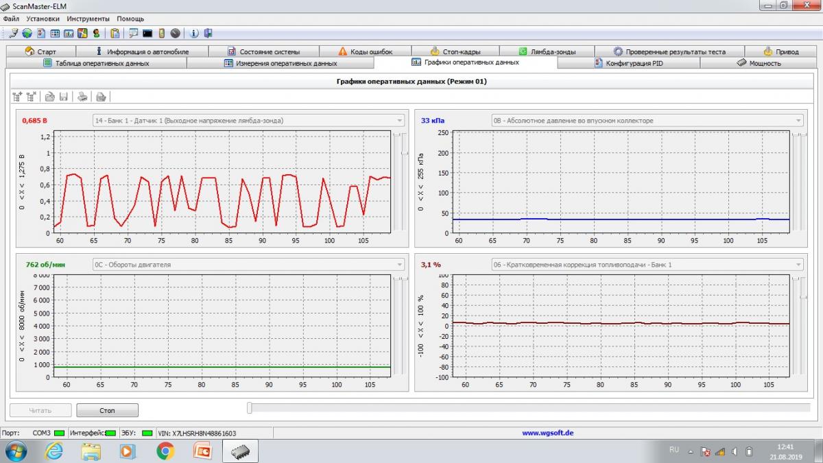

На ХХ

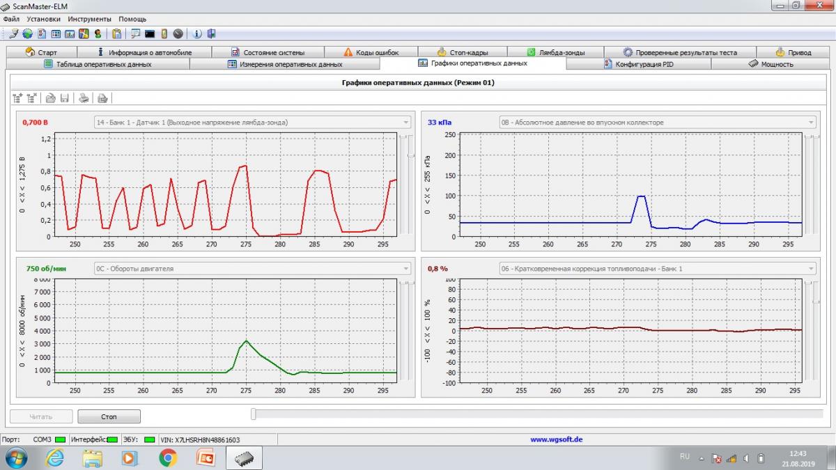

Газанул

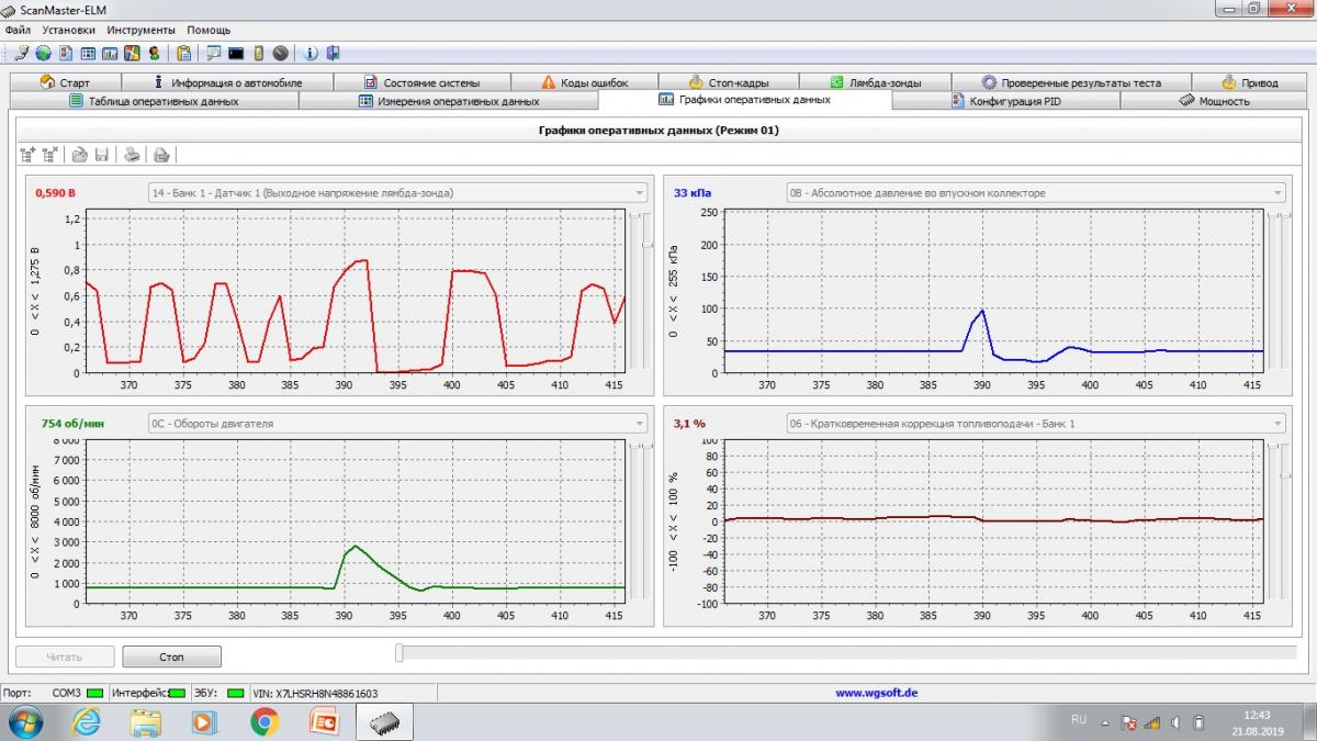

Газанул еще раз

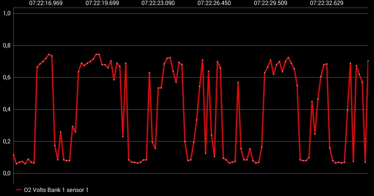

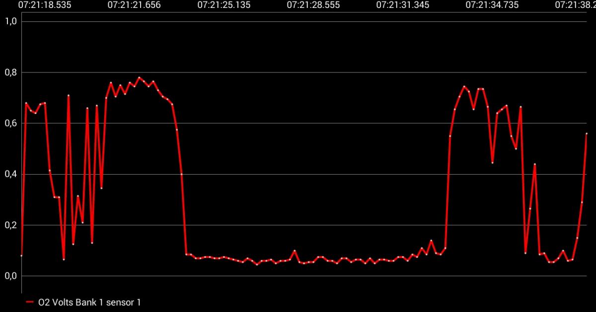

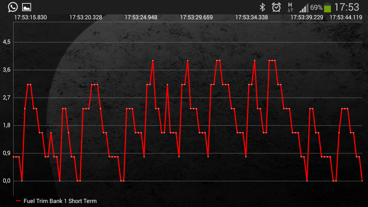

Всем привет! Сегодня утром при заводке авто снял показания 1го О2 через Торк:
Это после завдки авто, обороты ХХ плавают 1200-1500, но постепенно снижаются. При этом двигатель как буд-то троит.

Обороты ХХ опустились до 750

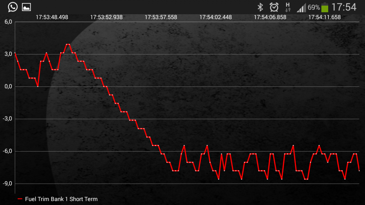

Чего там с коррекциями?
На память: На газе краткосрочная от 0 до +4 пляшет, на бензине до +12 поднимается. Долгосрочная +3,5.
Сегодня еще поточнее посмотрю, отпишусь.
На графиках выше она внизу справа.
Изменено пользователем garikopr
Неверно написал. На газе в плюс до 4 (первый график), на бензине уходит в - до -9.
На втором графике виден переход с газа на бензин и уход коррекции
