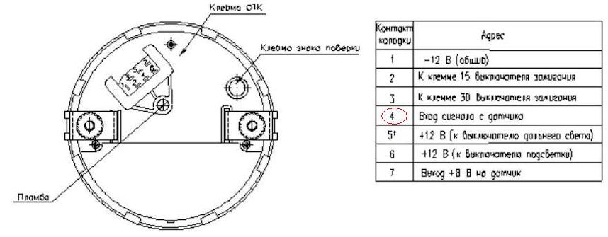

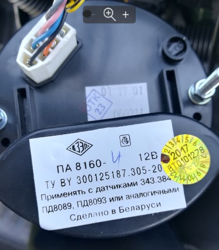

Кто-нибудь ставил подмотку на этот авто ? Наверное больше по кану интересует - подойдет ли от Патриота ? Можно ли подключаться на кан возле ЭБУ ? Спидометр сам беларуский, с абс читает скорость и пробег.
Амплитуда сигнала 6-8Вольт
Частота 140 Гц = 100КМ/ч
Пин для подключения вашего генератора обрисовал эллипсом
Удачи.
Благодарствую ! Не думал, что там простой аналог, раз абс имеется...
