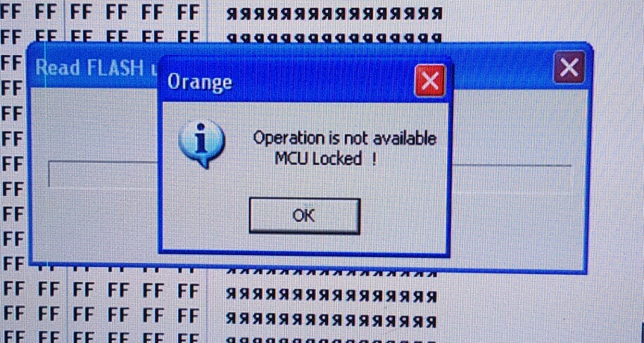

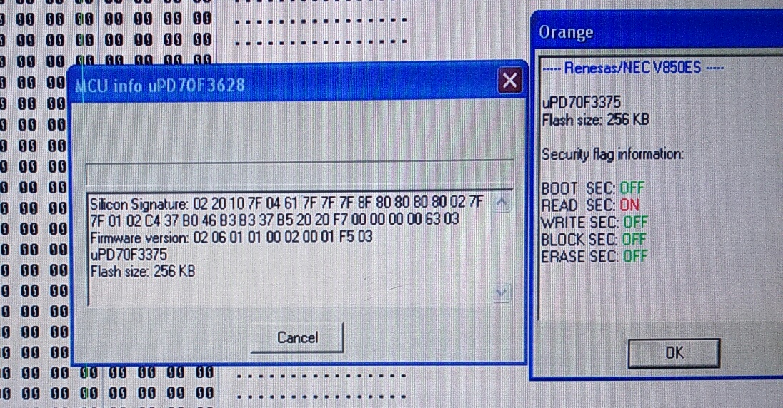

Подключение к блоку 95910-1R050 через Оранж5 по схеме чтения UART процессор mpD70F3628- выдает MCU Locked. В Графе MCU info- почему то определился как 3375? Что можно предпринять?

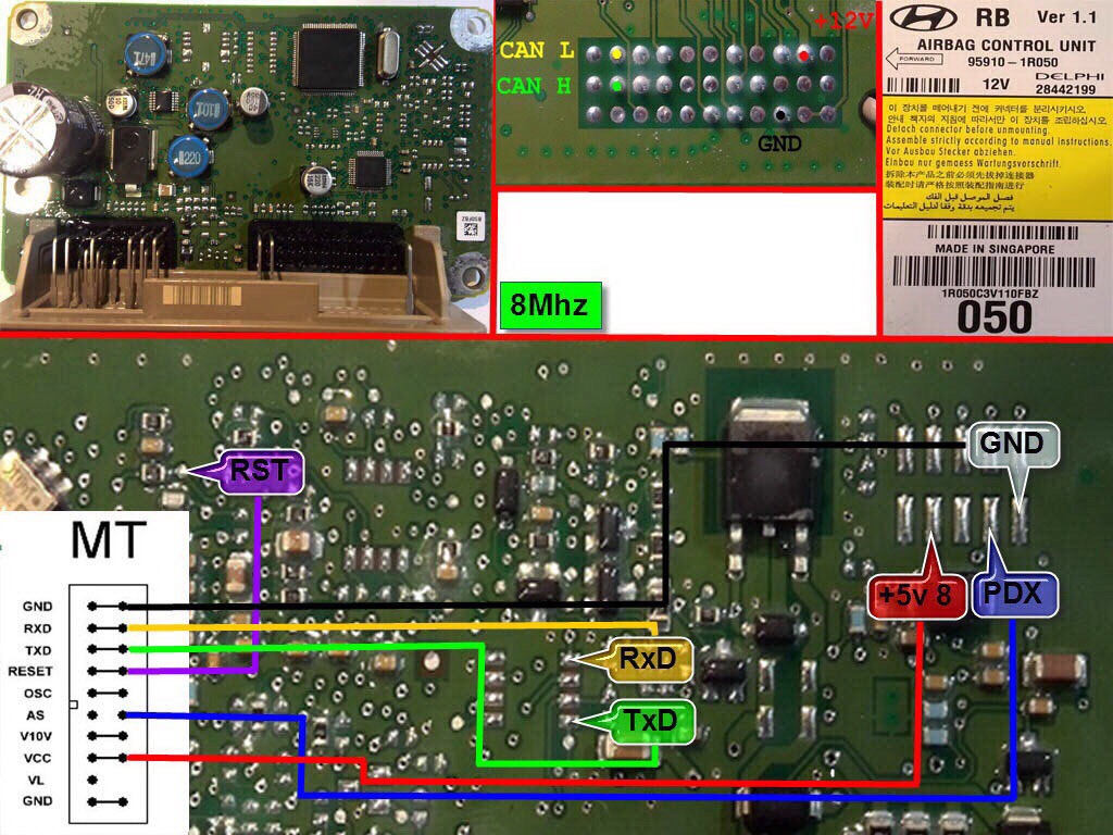

Первый раз такой делал .Питание внешнее 12в. Четыре точки по схеме .8 Мгц .Проверял несколько раз.

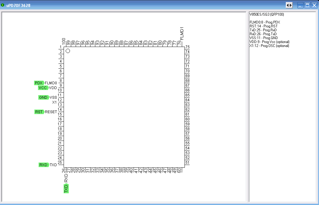

Внешнее питание куда?
Cюда. Пит 5в на проце есть.
Не нужно там никакого внешнего питания, на проц питание подаст сам проггер. Подключи только то, что подписано в картинке выше:Vcc, gnd,tx, rx, pdx, rst

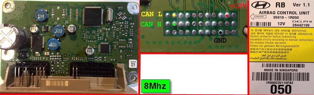

Да я и так и так подвал.Щас покажу
Читал где то что точки на плате rxd и txd подключать надо наоборот к прогеру?
Что мешает поменять местами ?
Даже в оригинал не читает золоченные камни.
проц локед, подключка не причем ( хотя китайский оранж по любому в топку). сделать можно
Я бы нужные дату и флеш записал  по Uart (на запись локед нет), а потом если нужно по диагностике поправил конфиг. Есть код комплектации?
