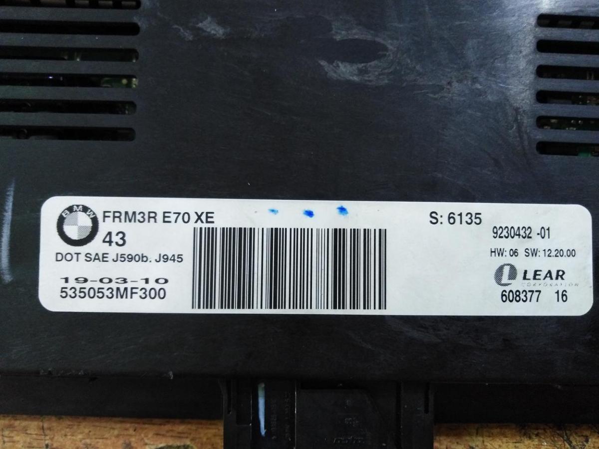

Добрый день! Всё как всегда - сел аккум, всё перестало работать. Поправил еепром всё заработало кроме передних стеклоподъёмников  и переднего плафона (моргает). Подозреваю что Pflash покривилась... Может завалялось у кого с таким номером? Нашёл много разных, с другими номерами, они сильно отличаются.

 Разобрался - сгорел транзистор питающий обмотки реле передних стеклоподъёмников... С дампами всё норм. Можно закрывать, всем спасибо!
