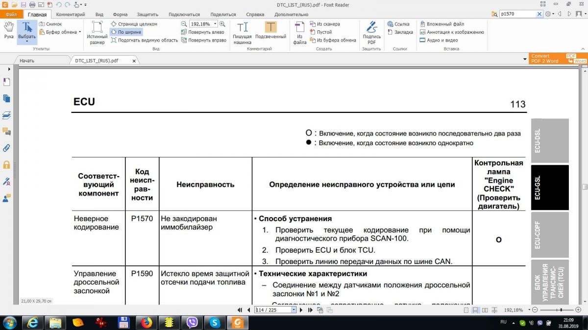

ошибка p1570

эта ошибка будет только если эбу её зафиксировал два раза и более
что проверять при этой ошибке на скрине видно
