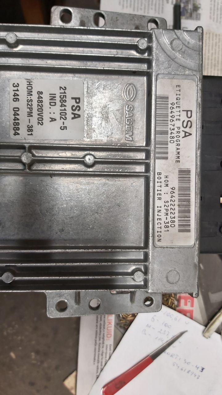

Всем привет, привезли данный аппарат на восстановление . Не знаю что было первоначально,клиент говорит что ему приговорили моторник, он кому то его отдал и в итоге не мастера ни моторника.Моторник он взял с разборки другой. Кто нибудь может помочь с дампом моторника сделать его под привязку или на основания дампа БСИ сразу засинхрить? С пином в моторнике разобрался все остальное для меня темный лес.Ключи пожалуста с моторниками на динозаврах не имел дел.

Заливай и заводи !
SAGEM 2000 95080 donar _PIN-JGET_CSOk.rar
Заливай и заводи !
Огромное спасибо, папелац завелся как радной :emot64: . Если спасибо мало,пишите в личку урегулируем вопрос. ТЕМА закрыта.
В личку могу разказать как КС считается ..... конечно если интересно вам . Вы все сам сделали , розобрались , ПИН вписали , но просто контрольку не поправили . Надеюсь не буду опять в БАН!
