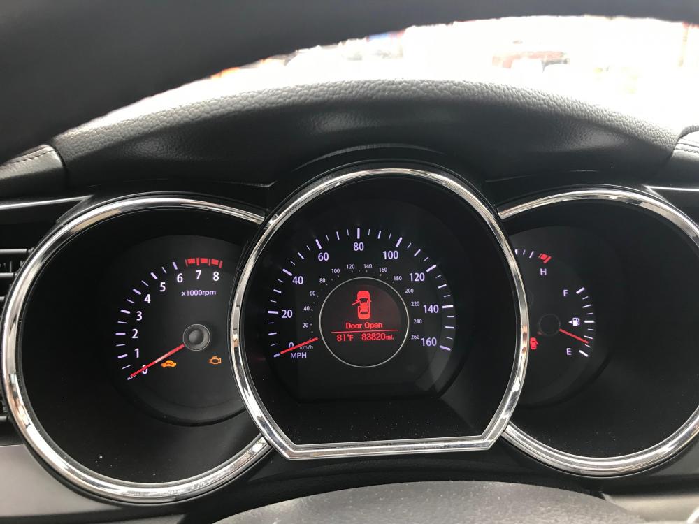

Есть такая панель (фото в вложении)
Нужно его русифицировать. Вопрос следующий Достаточно будет поменять дамп ЕЕПРОМ на дамп с русской панели или нет ?
Панель КИА оптима 2011 год, американец, 24с16
Опубликовано (изменено)
Пробовал поменять дамп с русской панели, язык не поменялся, мили перешли в километры, при этом загорелся АБС Пришлось вернуть родной дамп в миллях, Стулом (ориг) не смог перевести мили в км в родном дампе. Панелька 940312t270, кто поможет с переводом на русский или хотя бы мл в км. ? родной дамп имеется !
Изменено пользователем Vanik-kuregyan
как вариант поменять кодировку конфигуратором
