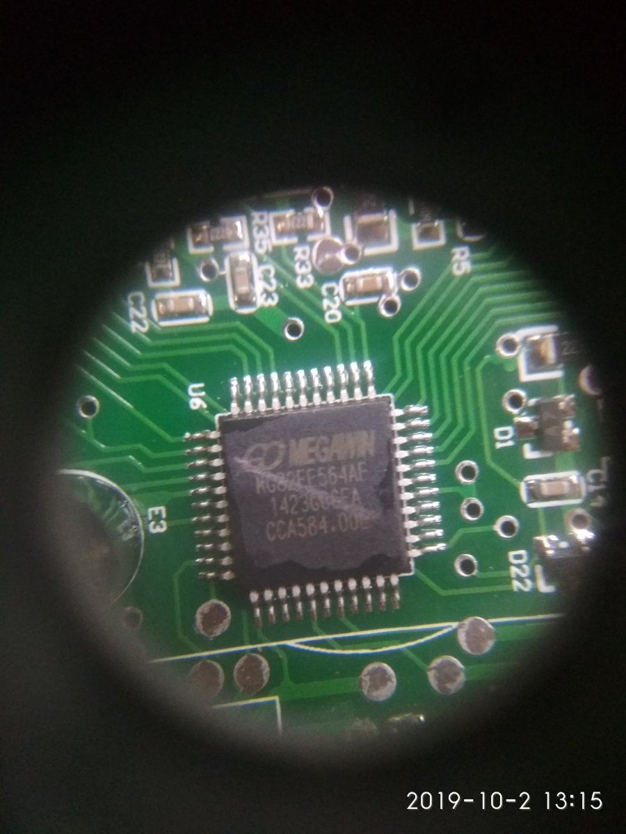

Ребят. Есть такая панелька от карбюраторного квадрика 2014 года.  Всегда приезжали с 24схх на борту а тут какой то непонятный проц  может кто подскажет чем его читать и в нем ли пробег?
Смотрел в поиске. Ничего не нашел. Есть одно упоминание, но в чужой теме и ничего конкретного не сказано

плохо смотрел - в теме про x6 написано - мотать через 0. Я много их сделал, самое легкое ардуиной.
40 минут назад, zubr сказал:
Да нет. Это я видел. Тока не понял как это мотать через 0.  Первый раз слышу такое выражение.
где-то была тема .
там и подключка и видео было.
соберёшь гену и мотаешь пока через 0 не перейдёт...
Спасибо большое. Нашел темы. Просто в поиске надо было cf moto писать а я слитно писало.

Ребят, может, кому не сложно, кто поделится схемой и прошкой адруино для корректиоовки на этой приборке ? Спаял на pic12f629 и проверяю на десятошном автоприборе. Так там мотает 1 км за 7 секунд это 100000 за 196 часов. Явно не полторы суток. Или может на cfmoto быстрее пойдет?
