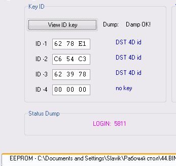

Опубликовано 2 октября, 20196 г. Имеется такой аппарат,в моторном ошибки по иммо,натс на связь не выходит,да и не должен походу,консальта нет,но накачка есть,следовательно и связь с моторным тоже.а Два ключа 4Д, 62 39 78 13 и 62 78 е1 13,дамп натс с проца ST,вычитал,но походу там не только ключи улетели,но и синхра,до моторного еще не добрался,кстати кто в курсе где он там стоит? Со слов клиента,случилось это при прокрутке на севшем акку. В моторном должно быть 24с02,может есть у кого рабочая пара? 44.BIN
Опубликовано 2 октября, 20196 г. Саша , на кой тебе моторник ? по пину пишешь кеи и синхра сама ложится если битый дамп натса чужой с таким же номером в натс и алга по пину кеи...

Опубликовано 2 октября, 20196 г. в моторном прописать кеи нет ? три 4д прописано , пин есть.... Изменено 2 октября, 20196 г. пользователем Slavik k
Опубликовано 2 октября, 20196 г. Автор 4 минуты назад, Slavik k сказал: в моторном прописать кеи нет ? Как? Пин то я видел.
