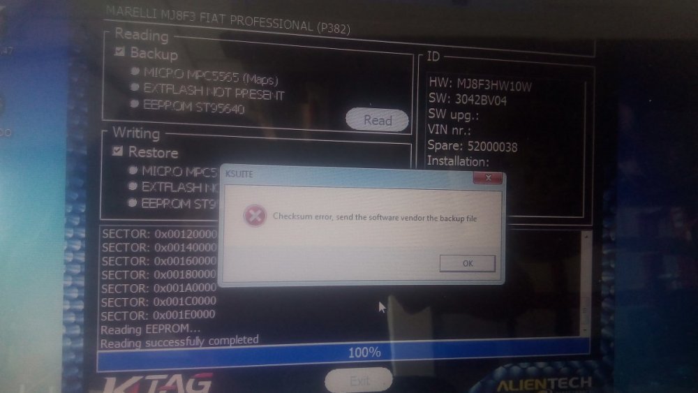

Задача была программно удалить его на фиат дукато 2014г рестайл 130лс.эбу магнетти марели mjd8f3.
Вскрыл эбу,после вскрытия проверил на машине.положил на стол и согласно хелпу к-тага подпоялся и запитал через пины.Включаю ксьют 2.25 нажимаю читать бэкап,начинается чтение и по окончании пишет ошибка контрольной суммы.протокол использовал 382
С питанием игрался,подключение перепроверил.
Мужики подскажите что я делаю не так? С таким блоком первый раз сталкиваюсь
Делал несколько раз , проблем не возникало.
ктаг протокол 382 подключка<

Ещё раз,проверил все подключения. Поставил запасной кабель который шёл в комплекте с ктагом.
Опять ошибка КС
попробуй галочки снять вверху. отдельно flash считай.
Он что-то вычитывает,но думаю не так как надо
Размер бэкапа 797кб,только флеш 794,епром 8кб
Может есть какие-то секреты? Вторые сутки мучаюсь с ним
2 минуты назад, cleaneer сказал:
Епром читается нормально,а флеш с ошибкой кс
Подскажите кесс сможет осилить это блок? Вроде он заявлен,но прибор недавно приобретен,и сданным эбу сталкиваюсь впервые
В итоге прочитал ктагом,переустановил ксьют и ошибка после чтения пропала.

Сделал ктагом.Ошибка в конце чтения возникала из за не установленных библиотек visual c++
