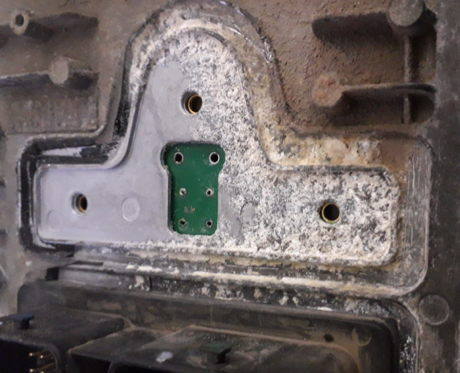

Опубликовано 30 октября, 20196 г. Добрый вечер.Авто Peugeot 207 . 2008год .VF3WCKFUC34344825 1.4 i 16v 90 механическая автоматизированная КП (BVMP 5) Проблема с роботом.Сначала переодически не заводилась.на табло прочерки вместо N.Говорят зажигание по включают, тормоз по нажимают,прочерки пропадут,соответственно заведется.Потом совсем сдохла.Посмотрел ошибки по коробке,была P1755 - Неисправность привода сцепления: Неправильное положение по отношению к требуемому,и еще какие то,не помню.И передача включена.Включил нейтраль принудительно,говорю тащите ко мне в гараж.Снял актуатор сцепления,а там вал на моторчике лопнул.Поставили новый актуатор,Все обучилось,заводится.Говорю хозяевам что надо сцепление менять,пробег 156140км.Наверное не просто так лопнул.Короче забрали.Перед этим смотрел ошибки одна висит и не стирается.P1795 Информация счетчика коробки передач : Число включений и выключений передачи превысило 1000000 циклов.Продолжали ездить,никто ничего не менял.Через два месяца звонят,опять не заводится.Ошибки по коробке P1795 и Р1750.Питание все проверил.Снял косу от блока до актуаторов,всю перещупал все хорошо.Инициализацию не проходит,Сцепление выжимает нормально,а исполнительный механизм на коробке чуть щелкнет и распознавание прошло неудачно.Что то там проверьте аккумулятор и еще что то,хотя зарядное накинуто.Снял с коробки актуатор разобрал моторчики,щетки нормальные,еще много их там.Собрал назад,провожу процедуру блокировки устройства в положение для монтажа ,все как в сервисбоксе описано,креплением к верху.Ага болт.Моторчик выбора передач вверх вниз ходит, а мотор переключения чуть дернется и все.Итак по кругу.И аккумулятор заряжал, и новый ставил,все равно заканчивается неудачей.Снял блок управления коробкой,Вскрыл внутри сухо,только токоограничительный резистор один чуть вздулся.с другой стороны где разъем герметик отстал.Привезли другой блок.Но по номеру немного другой,Был s122754252c,а поставил s12754251a.Все обучилось,машина завелась,но диагбокс пише компьютер не распознан и на дисплее пишет Gearbox Faulty.Флеш со старого блока вычитал пежо робот.bin.Так хочу спросить,достаточно ли перепаять или перелить флеш,или все же надо телезагрузку онлайн делать?
