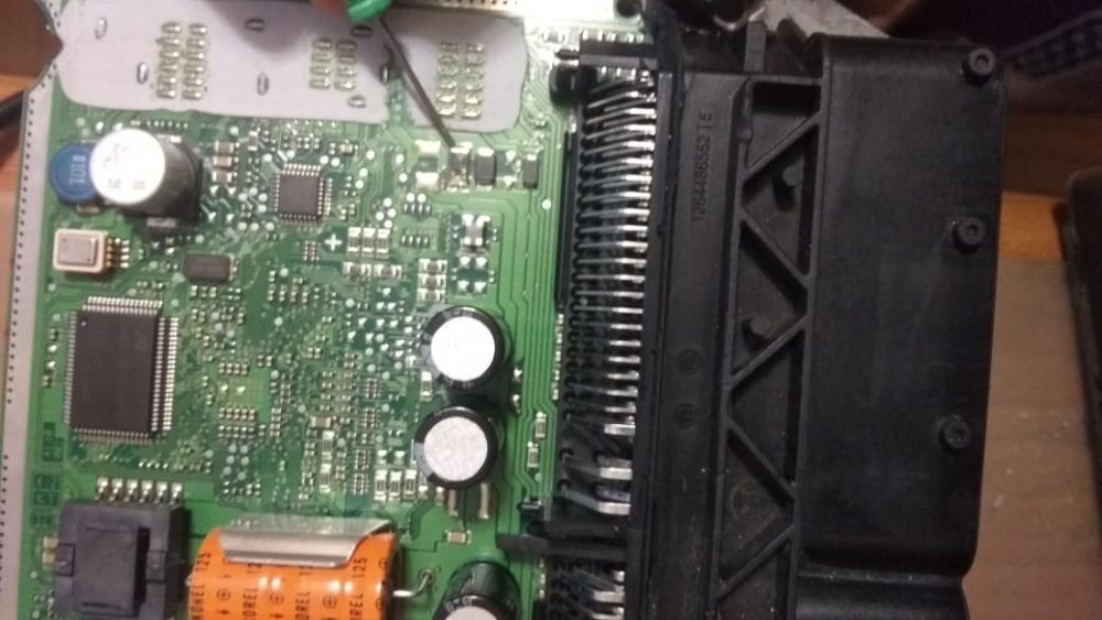

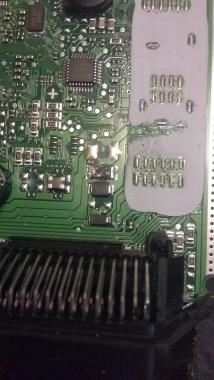

Опубликовано 6 ноября, 20196 г. comment_1206024 День добрый! Помогите индифицировать сгоревший компонент, на плате, толи это смд предохранитель, толи резистор. Заранее спасибо. Ссылка на комментарий https://www.auto-bk.ru/forum/topic/93380-fiat-ducato-23-edc16%D1%8139-%D0%B8%D0%BD%D0%B4%D0%B8%D1%84%D0%B8%D0%BA%D0%B0%D1%86%D0%B8%D1%8F-%D0%BA%D0%BE%D0%BC%D0%BF%D1%80%D0%BE%D0%BD%D0%B5%D0%BD%D1%82%D0%B0/ Поделиться на другие сайты Поделиться Поделиться сообщением
Опубликовано 6 ноября, 20196 г. comment_1206025 Пердохранитель Ссылка на комментарий https://www.auto-bk.ru/forum/topic/93380-fiat-ducato-23-edc16%D1%8139-%D0%B8%D0%BD%D0%B4%D0%B8%D1%84%D0%B8%D0%BA%D0%B0%D1%86%D0%B8%D1%8F-%D0%BA%D0%BE%D0%BC%D0%BF%D1%80%D0%BE%D0%BD%D0%B5%D0%BD%D1%82%D0%B0/#findComment-1206025 Поделиться на другие сайты Поделиться Поделиться сообщением
Опубликовано 6 ноября, 20196 г. Автор comment_1206028 Номинал какой? Ссылка на комментарий https://www.auto-bk.ru/forum/topic/93380-fiat-ducato-23-edc16%D1%8139-%D0%B8%D0%BD%D0%B4%D0%B8%D1%84%D0%B8%D0%BA%D0%B0%D1%86%D0%B8%D1%8F-%D0%BA%D0%BE%D0%BC%D0%BF%D1%80%D0%BE%D0%BD%D0%B5%D0%BD%D1%82%D0%B0/#findComment-1206028 Поделиться на другие сайты Поделиться Поделиться сообщением
Опубликовано 6 ноября, 20196 г. Автор comment_1206029 29 минут назад, user172627 сказал: Пердохранитель Какой номинал у него? Ссылка на комментарий https://www.auto-bk.ru/forum/topic/93380-fiat-ducato-23-edc16%D1%8139-%D0%B8%D0%BD%D0%B4%D0%B8%D1%84%D0%B8%D0%BA%D0%B0%D1%86%D0%B8%D1%8F-%D0%BA%D0%BE%D0%BC%D0%BF%D1%80%D0%BE%D0%BD%D0%B5%D0%BD%D1%82%D0%B0/#findComment-1206029 Поделиться на другие сайты Поделиться Поделиться сообщением
Опубликовано 6 ноября, 20196 г. comment_1206033 57 минут назад, user172627 сказал: Пердохранитель Какой еще предохранитель, сейчас насоветуешь, вообще то это супрессор Ссылка на комментарий https://www.auto-bk.ru/forum/topic/93380-fiat-ducato-23-edc16%D1%8139-%D0%B8%D0%BD%D0%B4%D0%B8%D1%84%D0%B8%D0%BA%D0%B0%D1%86%D0%B8%D1%8F-%D0%BA%D0%BE%D0%BC%D0%BF%D1%80%D0%BE%D0%BD%D0%B5%D0%BD%D1%82%D0%B0/#findComment-1206033 Поделиться на другие сайты Поделиться Поделиться сообщением
Опубликовано 6 ноября, 20196 г. comment_1206035 завтра посмотрю на работе, какой именно Ссылка на комментарий https://www.auto-bk.ru/forum/topic/93380-fiat-ducato-23-edc16%D1%8139-%D0%B8%D0%BD%D0%B4%D0%B8%D1%84%D0%B8%D0%BA%D0%B0%D1%86%D0%B8%D1%8F-%D0%BA%D0%BE%D0%BC%D0%BF%D1%80%D0%BE%D0%BD%D0%B5%D0%BD%D1%82%D0%B0/#findComment-1206035 Поделиться на другие сайты Поделиться Поделиться сообщением
Опубликовано 6 ноября, 20196 г. Автор comment_1206044 Это токоизмирительный резистор похоже Ссылка на комментарий https://www.auto-bk.ru/forum/topic/93380-fiat-ducato-23-edc16%D1%8139-%D0%B8%D0%BD%D0%B4%D0%B8%D1%84%D0%B8%D0%BA%D0%B0%D1%86%D0%B8%D1%8F-%D0%BA%D0%BE%D0%BC%D0%BF%D1%80%D0%BE%D0%BD%D0%B5%D0%BD%D1%82%D0%B0/#findComment-1206044 Поделиться на другие сайты Поделиться Поделиться сообщением
Опубликовано 6 ноября, 20196 г. comment_1206092 резистор SMS R100 0.5% (100 мОм) Ссылка на комментарий https://www.auto-bk.ru/forum/topic/93380-fiat-ducato-23-edc16%D1%8139-%D0%B8%D0%BD%D0%B4%D0%B8%D1%84%D0%B8%D0%BA%D0%B0%D1%86%D0%B8%D1%8F-%D0%BA%D0%BE%D0%BC%D0%BF%D1%80%D0%BE%D0%BD%D0%B5%D0%BD%D1%82%D0%B0/#findComment-1206092 Поделиться на другие сайты Поделиться Поделиться сообщением
Опубликовано 7 ноября, 20196 г. Автор comment_1206113 9 часов назад, vealex сказал: резистор SMS R100 0.5% (100 мОм) Спасибо Ссылка на комментарий https://www.auto-bk.ru/forum/topic/93380-fiat-ducato-23-edc16%D1%8139-%D0%B8%D0%BD%D0%B4%D0%B8%D1%84%D0%B8%D0%BA%D0%B0%D1%86%D0%B8%D1%8F-%D0%BA%D0%BE%D0%BC%D0%BF%D1%80%D0%BE%D0%BD%D0%B5%D0%BD%D1%82%D0%B0/#findComment-1206113 Поделиться на другие сайты Поделиться Поделиться сообщением
