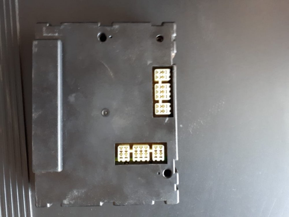

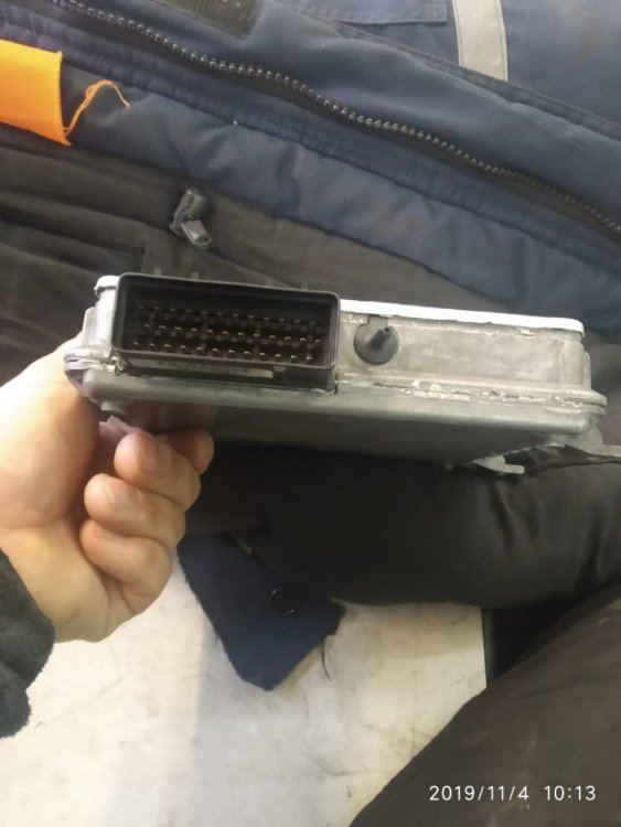

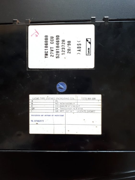

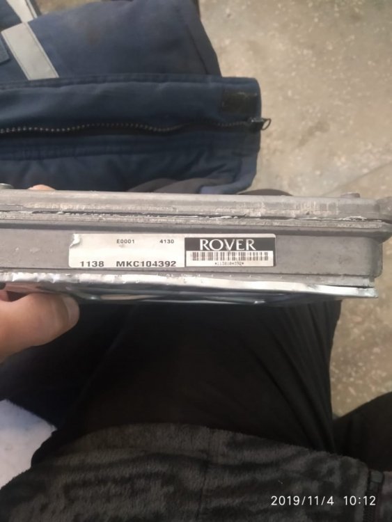

Фото блоков прилагаю:
Бодик
Считайте что в еепром моторника
Вторую выпаяй и положи в тот же пакетик, а что бы радио заработало на потолке найди датчик обьёма
Всех благодарю! Сделал блок ДВС без иммо . Отрезал провод соединяющий ДВС и Лукас. Всё ок!
