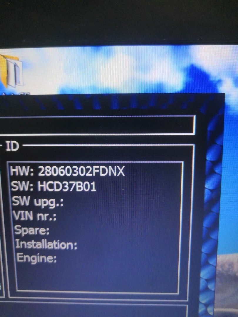

авто ssang yong kyron 2.0 дизель. Загорелся иммо, авто не заводится никами танцами с бубном. Иммо не живет. Кто сможет убрать его из дампа совсем?
Flash_ori.MPC eeprom_ori.EPR

нет конечно.. слил дампы ктагом. Авто заглушили и больше не завели
